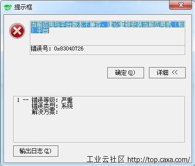

竺工你好!
      PLM2016安装完成后,工作流无法正常使用,打开任务箱中间弹出的是2013的界面,登录时出现如下报错,重装系统WIN7后情况一样,请问是安装包的问题还是其他什么问题,谢谢!
报错如下:“当前应用与平台版本不兼容,建议重新安装当前应用或(和)平台”

 楼主| 发表于 2016-8-12 12:45:40 | 显示全部楼层
截图如下:

发表于 2016-8-12 14:04:22 | 显示全部楼层
您好!
         就以上问题建议从如下方面考虑,如无法解决,qq远程看一下!
        1.确认下安装版本是否为2016最终的发布版本
        2.检查安装是否完整,安装路劲是否有以前版本残留文件
        3.注册表显示是否正常

发表于 2016-8-12 14:19:54 | 显示全部楼层
请确认安装时已经先卸载了原来的版本,包括工作流模块。
从报错现象来看,感觉是工作流模块未更新
