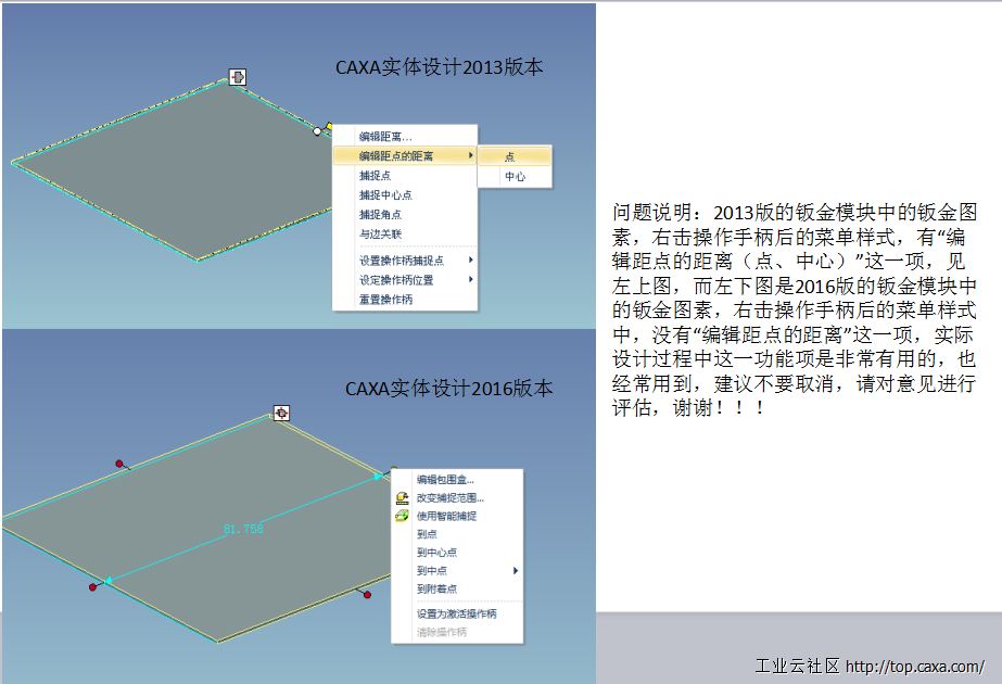

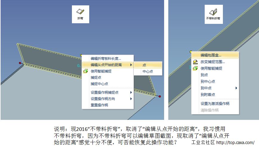

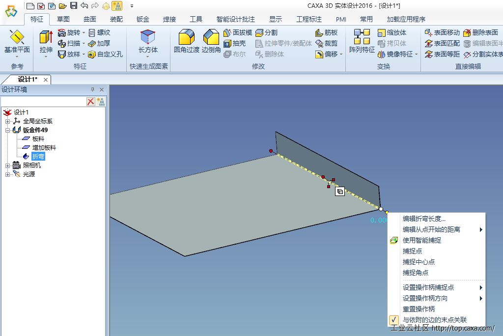

问题反馈:现2016“不带料折弯”,取消了“编辑从点开始的距离”,我习惯用不带料折弯,因为不带料折弯可以快速编辑草图截面,现取消了“编辑从点开始的距离”感觉十分不便,可否能恢复此操作功能?这样可以提高设计效率。

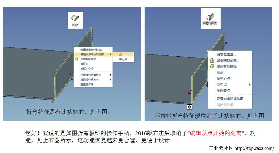

您好!我说的是如图调节折弯板料的操作手柄时,2016版右击后取消了“编辑从点开始的距离”,功能,见上右图所示,这功能恢复起来更合理,更便于设计。

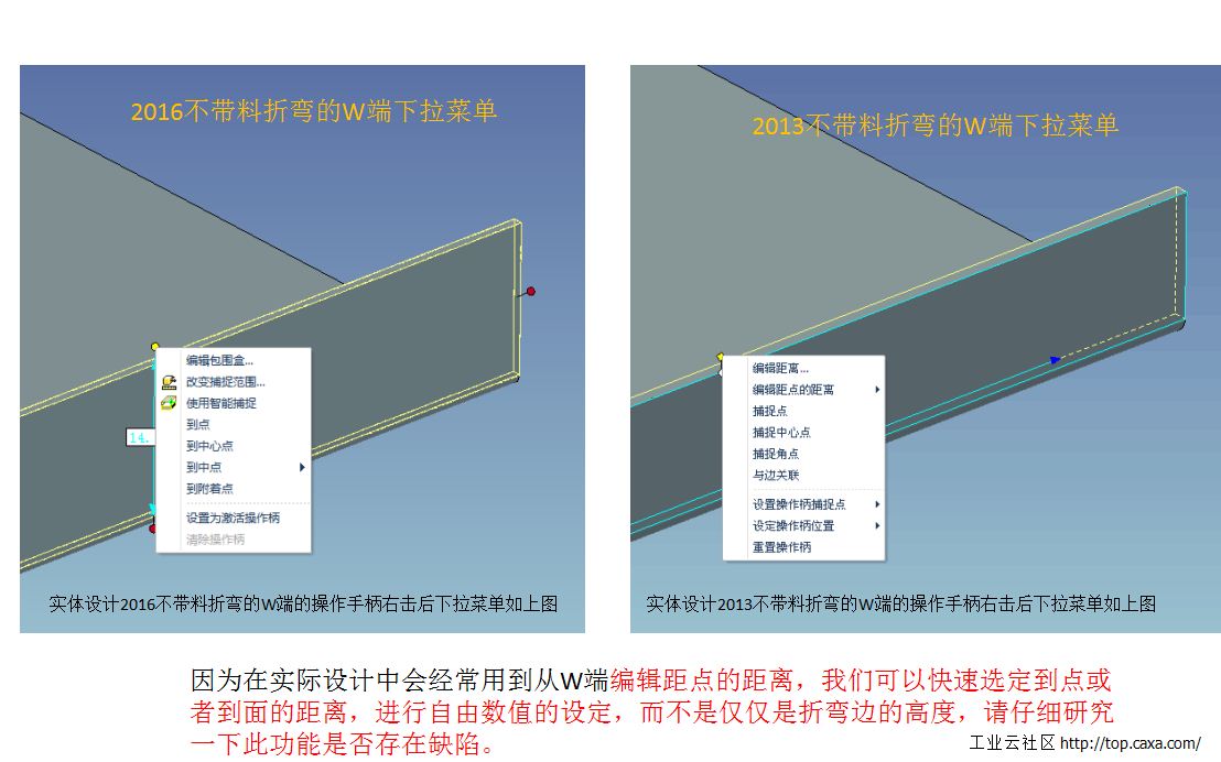

因为在实际设计中会经常用到从折弯板料W端编辑距点的距离,我们可以快速选定到点或者到面的距离,进行自由数值的设定,而不是仅仅是设定折弯边的高度,请仔细研究一下2013和2016此功能的区别,2016是否存在缺陷。

问题说明:2013版的钣金模块中的钣金图素,右击操作手柄后的菜单样式,有“编辑距点的距离(点、中心)”这一项,见左上图,而左下图是2016版的钣金模块中的钣金图素,右击操作手柄后的菜单样式中,没有“编辑距点的距离”这一项,实际设计过程中这一功能项是非常有用的,也经常用到,建议不要取消,请对意见进行评估,谢谢!!!

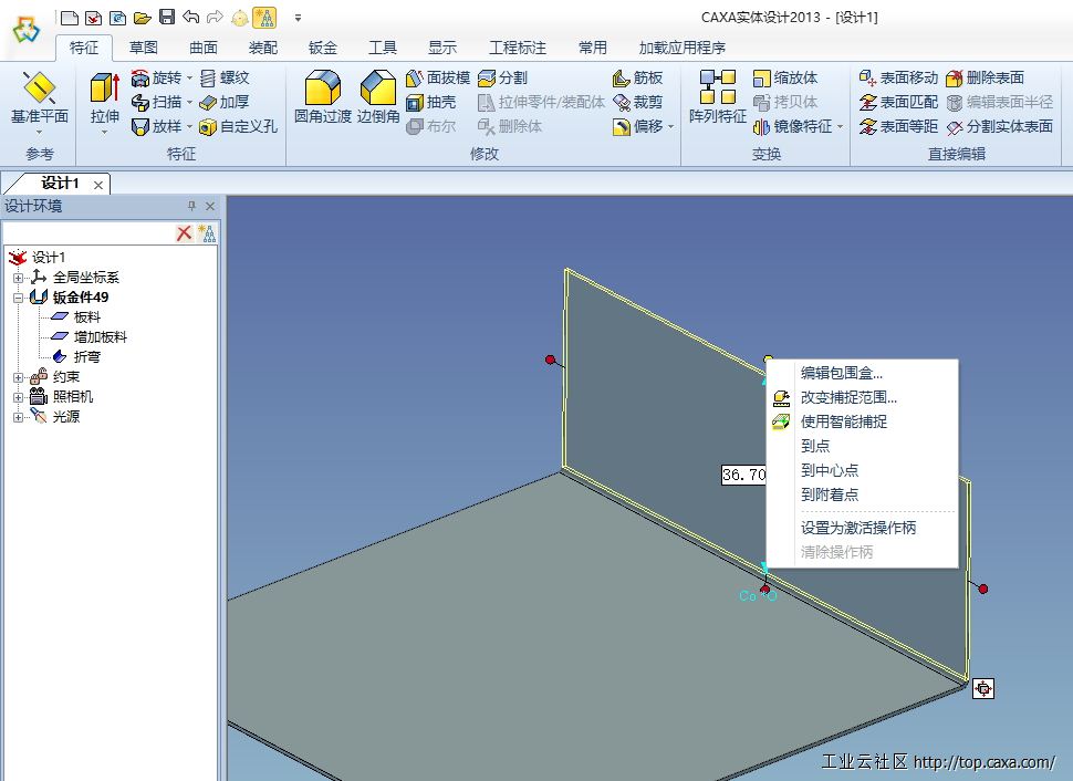

这个功能没有取消,“折弯”特征是折弯和板料一体的,都叫折弯,是存在这个功能的,而“不带料折弯”特征是折弯和板料分开的,需要选择折弯,“不带料折弯”的截图中选择的是板料,而不是折弯,所以没有这个功能,需要选择折弯

这个不是2016版本取消的,以往版本也是没有这个功能的,这个是2013版本,也是没有这个功能的
主要是因为选择了板料,而没有选择到折弯

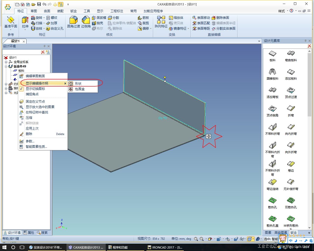

功能没有改变,是您在显示编辑操作柄的方式不同,如果显示为形状,就会有这个功能
您注意一下图中,六角形的图标显示,也可以注意一下您最后一组截图,2016和2013两个版本中,编辑操作柄的图表也是不一样的
