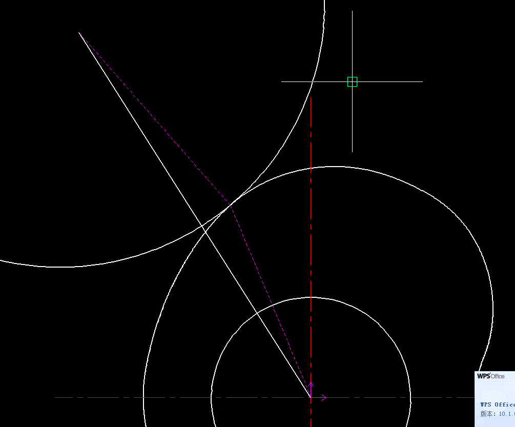

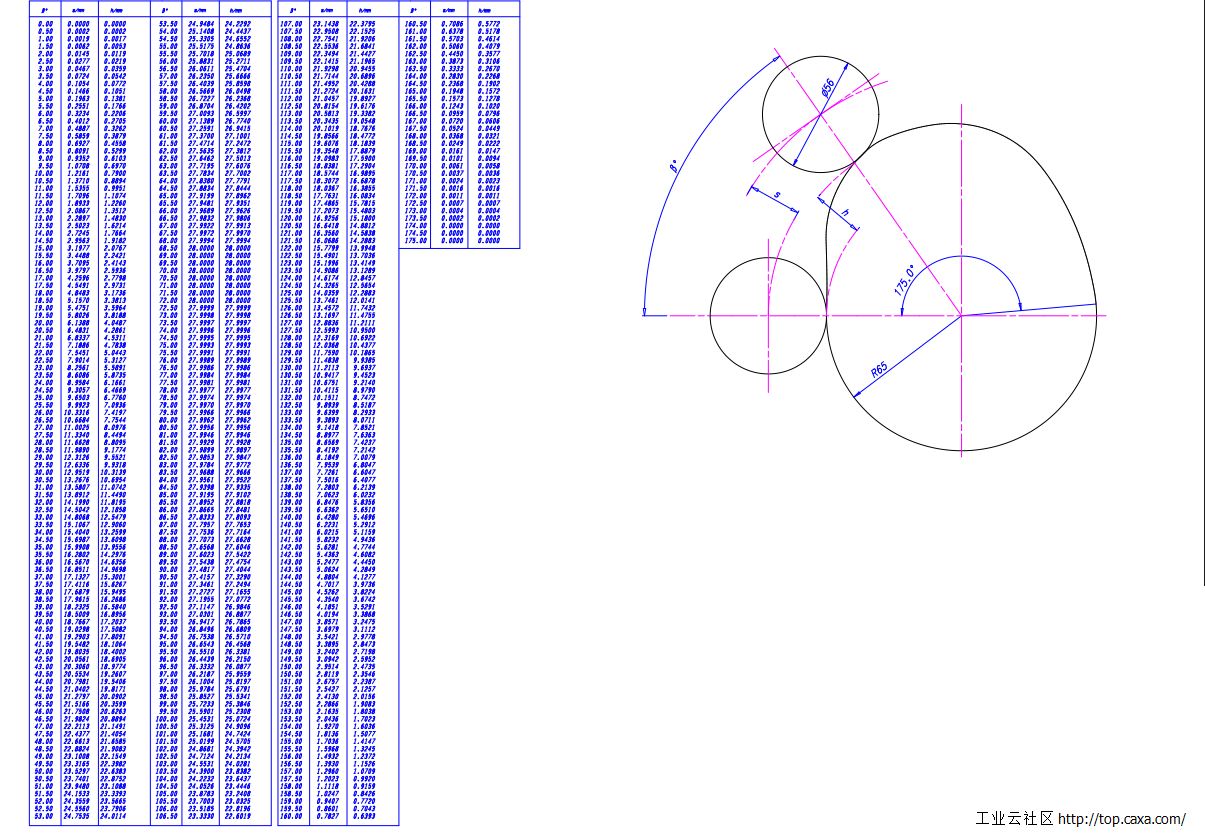

小弟最近正在加工凸轮
客户提供的数据分为
S-型线数据 用来画模型
H-轨迹数据 用来加工
但是有时客户只提供一组数据S 那么H数据就要转换得到  国外厂家市通过机床厂提供的一个软件进行转换的
各位  是否有相应的软件 或CAXA二次开发程序能 进行S/H值得互相转换
小弟不胜感激

 楼主| 发表于 2016-9-18 19:30:15 | 显示全部楼层
图形就事使用样条数据表格导入的   现在问题是有型线数据想生成轨迹数据 怎么办

发表于 2016-9-19 08:53:01 | 显示全部楼层
感觉这个凸轮是由公式曲线加过渡生成的,如果这个假设成立,可以根据数据推出分段函数曲线。
推分段函数方法,高中的知识就够了。
仅供参考

 楼主| 发表于 2016-9-19 11:36:54 | 显示全部楼层
回复 4楼caxtest的帖子
图用样条表格导入生成的
函数啥的我一点都不明白  主要是初中水平 没学到
