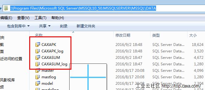

在Caxa Capp2015工艺图表的知识库是单独安装的,如果要在其它电脑用同样的知识库怎么办呢?首先我们就要找到知识库文件,知识库的文件是放在数据库里的,不是在Caxa 的根目录,如果都是默认安装,就打开如下路径:C:\Program Files\Microsoft SQL Server\MSSQL10_50.MSSQLSERVER\MSSQL\DATA
这里面的这几个文件就是知识库的文件,复制出来随时备份或者放到其它电脑,需要的时候就可以放回来。

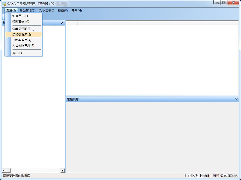

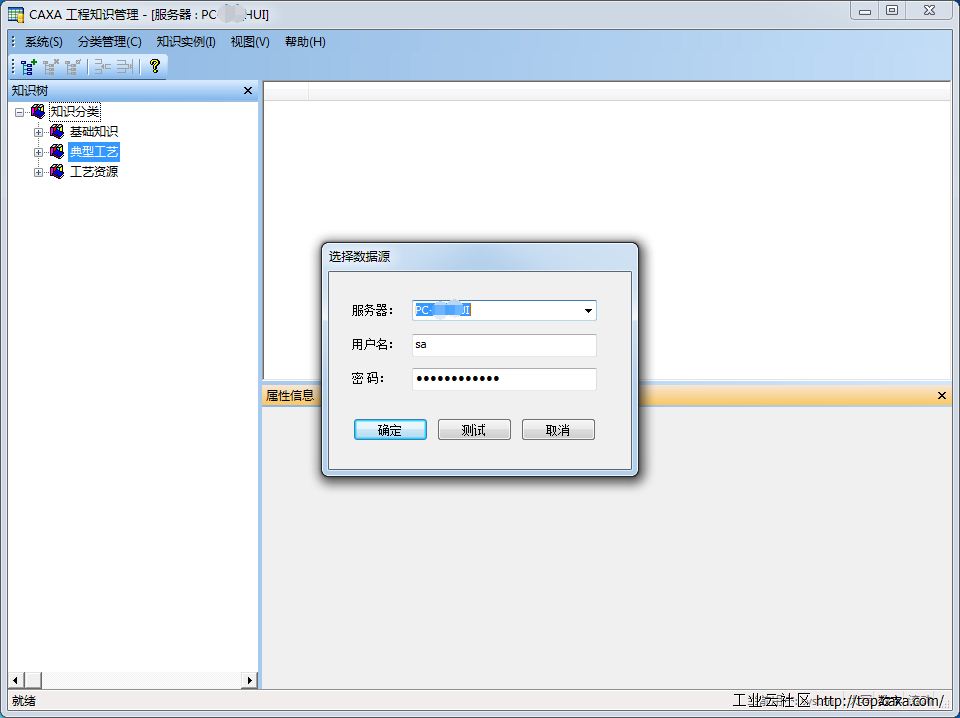

方法是:打开Caxa知识库-切换数据库-输入知识库所在的电脑名称及用户名及密码。确定后就可以连接到另一台电脑的知识库了。
3.png 如果你安装的时候用户名和密码是默认的那么,
用户名就是:sa 密码是CaxaCapp2013 服务器就是知识库所在的电脑名称。
这里需要注意的是电脑的防火墙必须关闭。
