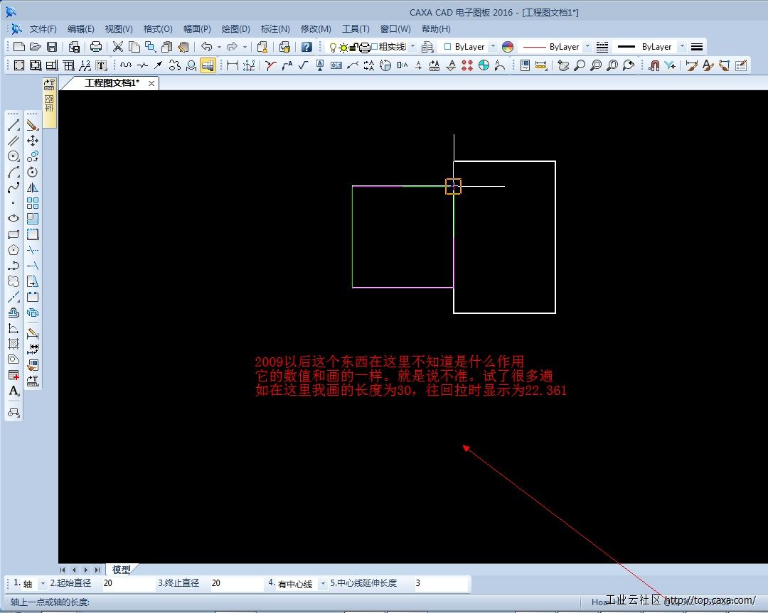

以前的轴孔功能相当的好用,它会显示相对长度,当鼠标拖动时,现在的一点也不准确,画复杂的轴时我只有到2005里画好后再复制过去,也麻烦得很。不知道大家是不是有同感啊。

发表于 2016-10-12 09:30:08 | 显示全部楼层
不应该,请提供一张图过来看看。谢谢

 楼主| 发表于 2016-10-12 17:07:04 | 显示全部楼层
图纸体现不出来,只有制图的过程才能知道不方便啊

发表于 2016-10-12 17:23:17 | 显示全部楼层
功能应该与以往没有变化,可能与您选择捕捉方式有关,切换捕捉方式试试。
如果知道准确数据,输入相对长度。
如果仍感觉不如以往,请提供一个录像参考一下。
谢谢

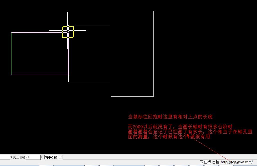

 楼主| 发表于 2016-10-15 14:11:30 | 显示全部楼层
这是对比
24
46
46
 楼主| 发表于 2016-10-15 14:17:25 | 显示全部楼层
上图右下角刚好被档住了,各位可以上机试一下,对比一下就知道了,我也是用了很入的 从Xp在学校学起一直跟随caxa走到今天的。
