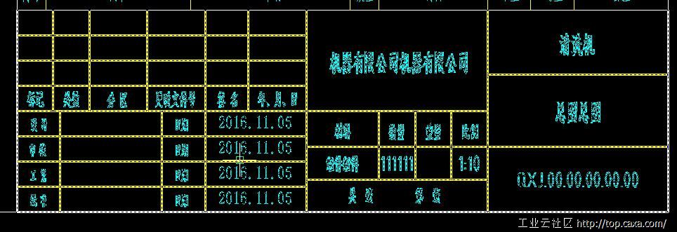

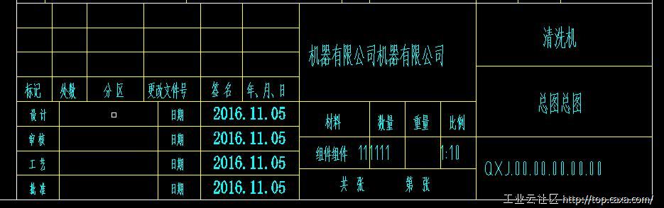

    各位大侠,现在我用CAXA画图,转CAD时发现了点问题解决不了,特来求助
1、关于块的消隐,在CAXA中,如果设置了块的消隐,在CAD中打开时,该块就会变成两个,一个是原来的线,一个是消隐所用的线,而且消隐所用的线的形状会发生变化,不知道这个问题如何解决
2、在CAXA中自己做的标题栏块,转到CAD里时文字会发生跑偏,CAXA里设置的居中对齐,在CAD中还是会变成左对齐,如果文字少的时候偏的还不明显,文字多了会显得特别明显,不知道有没有办法解决,谢谢各位了
另外,CAXA里有没有类似CAD的查找替换及定位的功能呢,用快速查找的话只能针对全部的文字内容,并不能针对部分文字进行查找,很不方便。

图.rar (328.76 KB, 下载次数: 10077) 你好,已经上传,另外转成CAD格式后用CAXA打开也是正常的,用CAD打开就会出问题

好的,如果有解决方法请快点告诉我啊,另外我刚才试了一下,只要在CAD里把块更新一下就会变成正确的位置了
