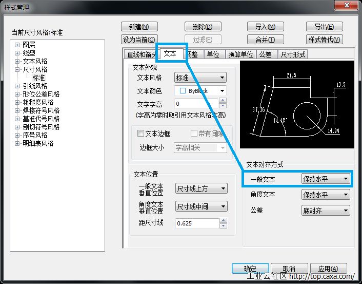

1、标注直径的时候,每次都要单独改一次文字水平,有没有办法设置成标注直径半径时文字自动水平呢?

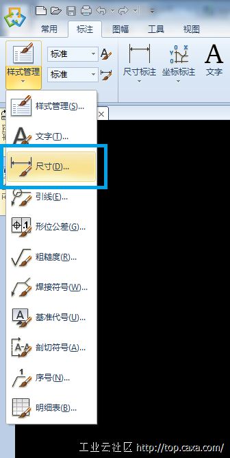

发表于 2016-11-21 15:55:49 | 显示全部楼层
1.这与“样式”机制有关。
楼主可以在“标注”选项卡-样式管理中找到“尺寸”选项:
单击进入后选择“文本”选项卡,将“一般文本”设置为保持水平。
这样再进行标注就每次都保持这样了。
但是你会发现,关了这个文件再新建一切回到解放前……
这是因为样式数据是跟文件走的。楼主可以选择将全部的样式定义成符合自己规范的形式并保存成模板(扩展名为TPL)。下次使用模板新建文件就每次都能保持设置了。
注意模板(tpl)文件放置在安装目录下的Template\zh-CN中是可以直接在新建时调用的。

 楼主| 发表于 2016-11-22 09:08:43 | 显示全部楼层
回复 2楼zhangfan的帖子
这不是我想要的结果啊,这样的话线性尺寸也变水平了,我想要变成只有直径和半径是文本水平,其余标注还是平行于尺寸线,不知道这样能不能实现

发表于 2016-11-22 11:11:43 | 显示全部楼层
回复 1楼mrs0701的帖子
你好,关于以上几个问题,说一下我的了解:
1.在同一张图纸中只有直径和半径水平显示,其他不变,电子图板目前没有相关设置。
解决办法是:设置相关水平样式,只给直径半径使用,其余使用非水平样式。具体操作是先标注完成,然后通过拾取设置,只拾取直径半径同一修改为水平样式。当然可能还有其他方便的操作。
2.修改块中线条图层,只能进入块中进行修改
3.目前电子图板提取表格内容,只支持*.xls格式文件,CAXA没有相关提取插件,可以试一下4楼提供的插件
4.目前电子图板的查找功能还不能满足所说的要求,需要以后改善。

2050
24385
发表于 2016-11-26 08:55:37 | 显示全部楼层
回复 5楼黑云的帖子
文本设置为ISO标准,直径,半径就是水平的,线性尺寸是平行。
