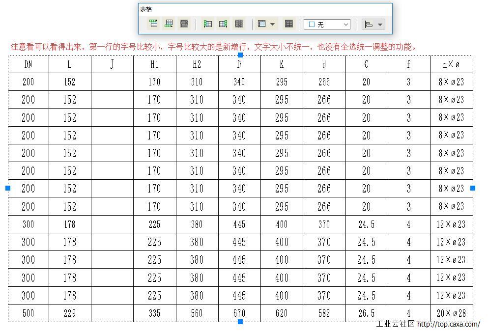

发表于 2016-11-22 09:02:04 | 显示全部楼层 |阅读模式
第一点,没有统一调整文字大小的功能
第二点,新增的行,文字大小和前一行不一样大小。

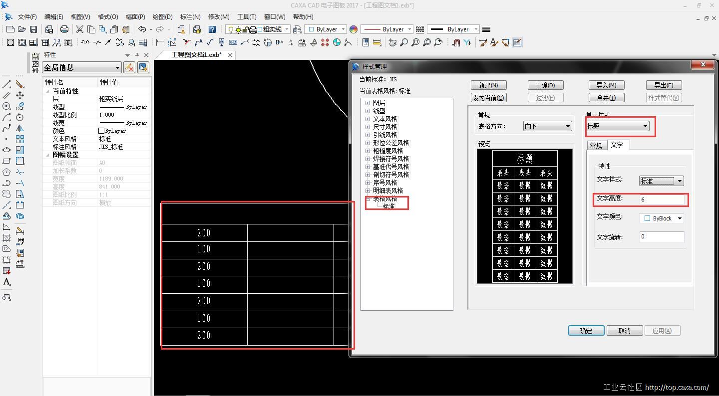

发表于 2016-11-22 10:44:29 | 显示全部楼层
回复 1楼huyiping的帖子
您好,
1.目前我这里没有出现新增行文字大小与默认行不一致的问题,截图中所有100的行都是后来新增行,200为默认行。
2.对于调整文字大小,在样式管理------表格风格-----文字中可以调整,如图:
21
161
161

 楼主| 发表于 2016-11-23 14:06:40 | 显示全部楼层
回复 2楼yejjyejj的帖子
你好:首先谢谢用心的还配截图回复!
情况是这样的,我先设计好图纸后比例并非1:1,我的数据是采用Excel表格导入进来后,创建成块,接着进行缩放至我需要的比例,到此处一切正常。然我在增加行时,手动输入数据。此时文字的大小是不一样的。如果要一样的大小字号,选定单元格选定内容输入与上方一至的字号大小。一格一格的修改字号显得非常不便。又没有全选统一修改的功能。无奈特来发贴

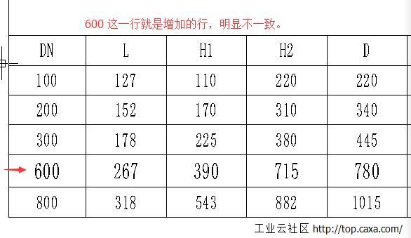

 楼主| 发表于 2016-11-23 14:09:56 | 显示全部楼层
回复 2楼yejjyejj的帖子
附图
