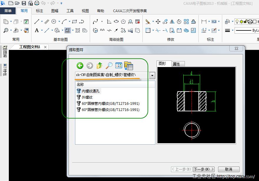

发表于 2016-12-30 16:09:41 | 显示全部楼层 |阅读模式
希望增加管螺纹图库;增加cadmechanical版本里面的机械设计(凸轮弹簧链轮等)设计程序
2506
14898
发表于 2017-1-3 11:33:33 | 显示全部楼层
"希望增加管螺纹图库",已经转内部
“增加cadmechanical版本里面的机械设计(凸轮弹簧链轮等)设计程序 ,可以找marswu几个大师。您感兴趣可以自己做二次开发。

发表于 2017-1-6 20:24:26 | 显示全部楼层
iron_w6 发表于 2016/12/30 16:09:41
CAXA二次开发程序集里面就有的。
发表于 2017-1-8 11:37:57 | 显示全部楼层
回复 3楼marswu的帖子
2011中使用时,先下载解压,然后找到你2011的图库的放置地,我的是在“C:\Program Files\CAXA\CAXA DRAFT MECHANICAL\2011\Lib\zh-CN”,看看你的最后图库一个号是多少,我的是“CHS_028”,那么把下载的图库里的“CHS_014”包括下面的两个文件都重命名为“CHS_029”,然后复制到此文件夹下,即添加下载的链轮图库为你的最后一个图库,再用记事本打开最后一个“zh-CN”文件,在“[SORT_END]”一行上添加“[SYM_29]
pathname=C:\PROGRA~1\CAXA\CAXADR~1\2011\Lib\zh-CN\CHS_029”保存退出,打开2011后你的最后一个图库就是链轮图库了。同样,感到不好了可以在2011下的“图库管理”,找到链轮,再选择“删除图符”。
当然在2011中加入图库的方法可能烦了些,但此方法能使原来的图库与你加入的图库融为一体。
提取出的图符说明:
①如示例,第一个图符为链轮主视图,第二个为单排链图符,第三个为双排链图符。第一个图符按图库提取后需以插入点为中心,圆形阵列你需要的链轮齿数。
②提取出的图符中所有尺寸符合GB/T1243-1997国标,当然对一些可变的数如齿顶圆直径等,你可以稍改变一下大小,但提取出的图符中的齿顶圆一定是符合国标中计算出的数值的。
③提取出的只是图符,标注还得按你所需在图符上直接量取标注就行。
各位感到好用了给个评价吧。
