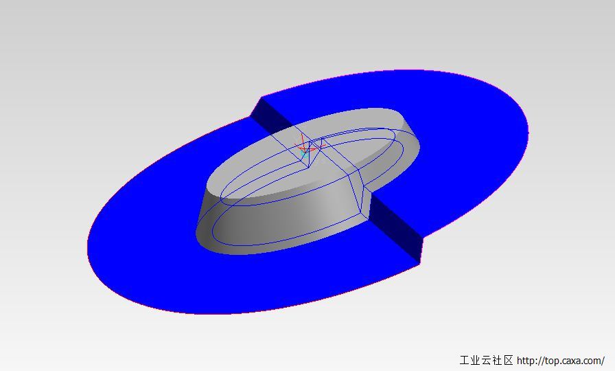

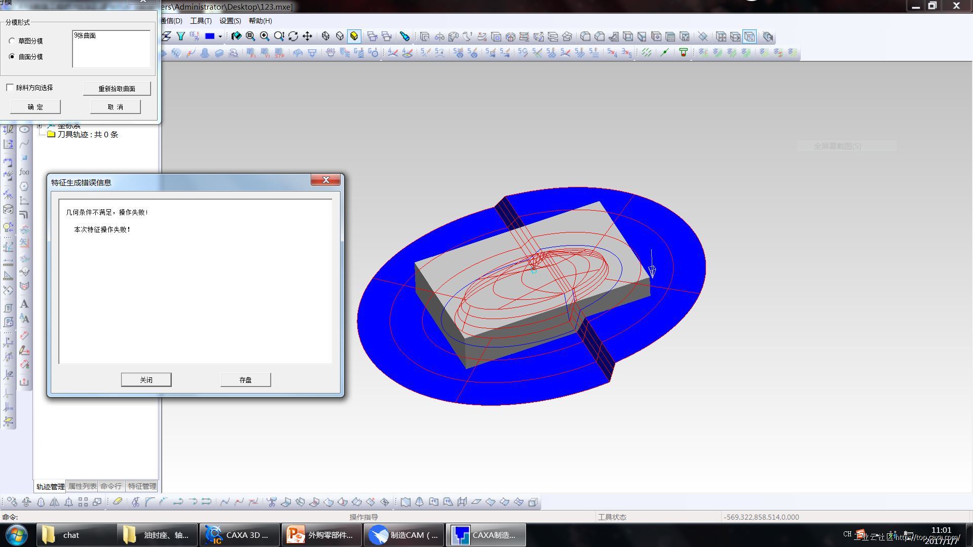

不管试多少遍都不行
123.rar (203.83 KB, 下载次数: 6013)

你好:
你原先的模型,因为一些和零部件贴合的面,也可能是精度问题,确实分割不出来。 制造工程师今后所有建模都会移动到实体设计,就不会有这种精度问题。
请看下面视频,为防止你的提取的实体表面的面和实体本身的面有自交、精度啥的问题,我将其绕过去了。(不过你的思路是正确的,不要怀疑自个的做题思路,呵呵)
下面视频,我把你的所有面都删除了。然后重新做的面。做出来的时上模腔体,编辑分模特征,切换分模方向,就是下模,只是下模时有多种情况,你按提示挑一个你想要的即可。
Desktop.rar (866.99 KB, 下载次数: 7538)
