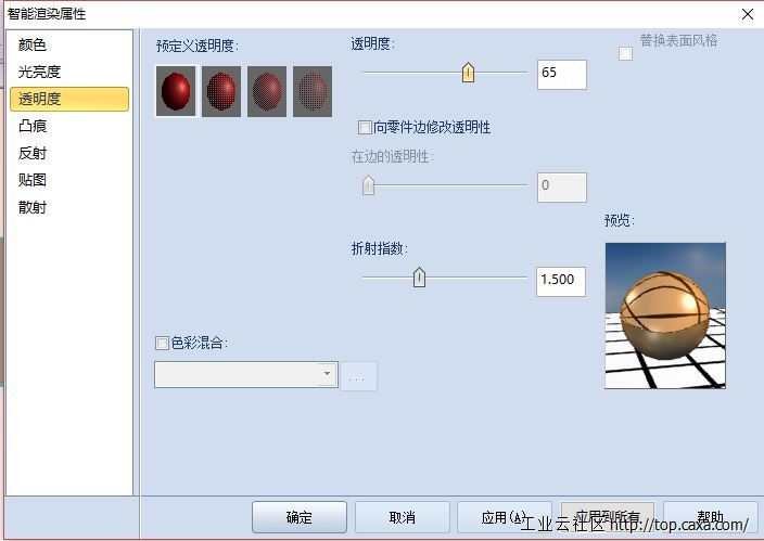

求大师支招:在caxa实体设计装配图上,怎样改变某个零件的透明度?

设计树上选择零件,右键菜单选择智能渲染,可以更改透明度

选择这个零件,渲染成透明度就可以了

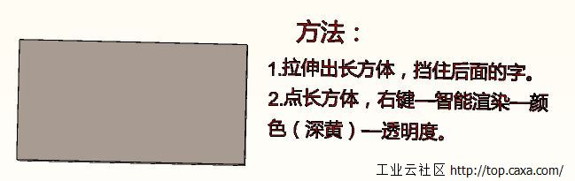

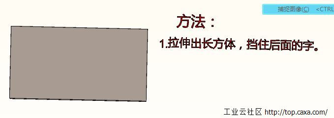

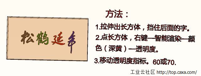

方法如下参考!
