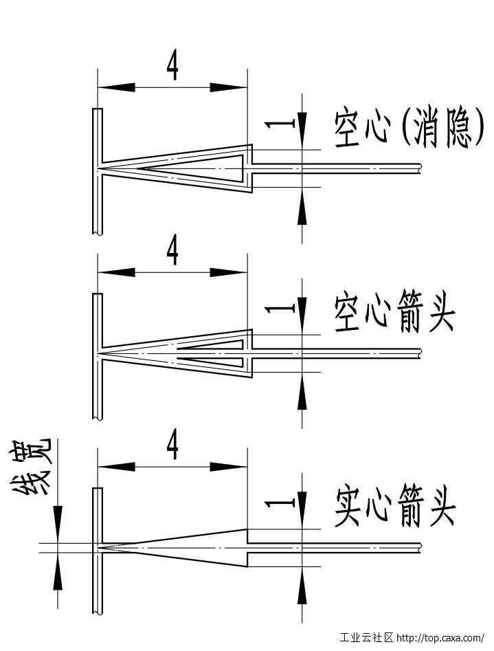

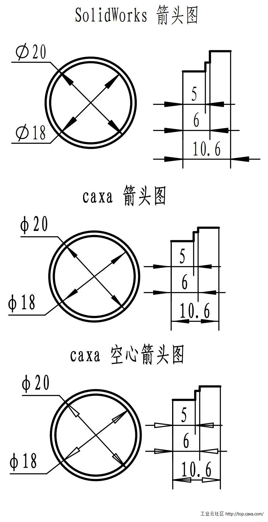

见附图,caxa实心箭头打印效果太尖,容易让人混淆空间是标注的哪个要素。solidworks箭头与caxa的空心箭头标注的就比较好。希望下个版本更改一下吧,提了好几次了。

空心(消隐),空心箭头 还有 实心箭头,是caxa自己的箭头的打印效果,放大实测出来的。实心箭头,如果能把理论箭头边缘向外偏移半个线宽,打印效果将会漂亮很多。

已验证并反馈改问题,感谢您的反馈。

确实是这样,尺寸箭头多时不好区分,总觉得小问题无所谓,但最好改进一下
