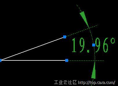

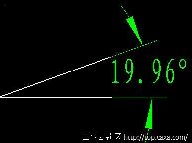

1. 尺寸线内放不下箭头(箭头在外)时,有时可以放下文字,希望做改进,将文字放进去。见图

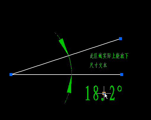

2. 三点角度标注,当尺寸线之间不够放入箭头时,就可以将文字放进来,如图
但一拖动文字,文字中间的圆弧线就出来了。不会再回去,见图。

已将您的问题反馈
