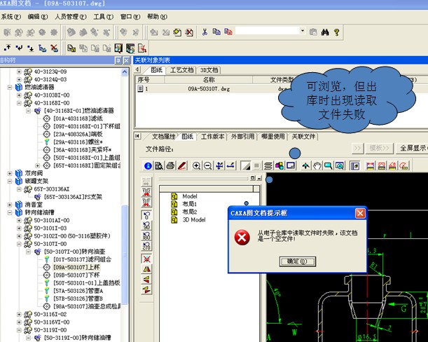

发表于 2011-8-15 08:48:00 | 显示全部楼层
看上去, 像是电子仓库里没有这个文件。 看看能不能把那个文件导出来。

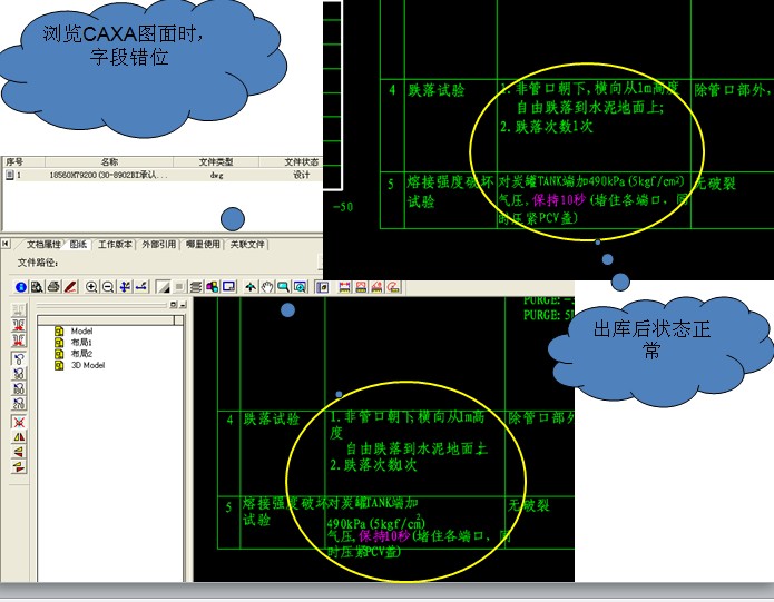

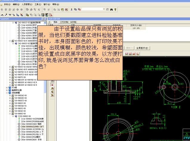

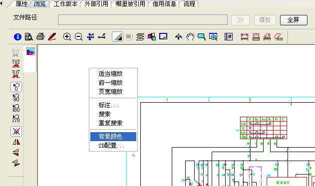

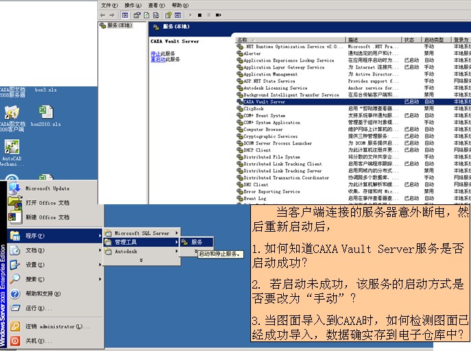

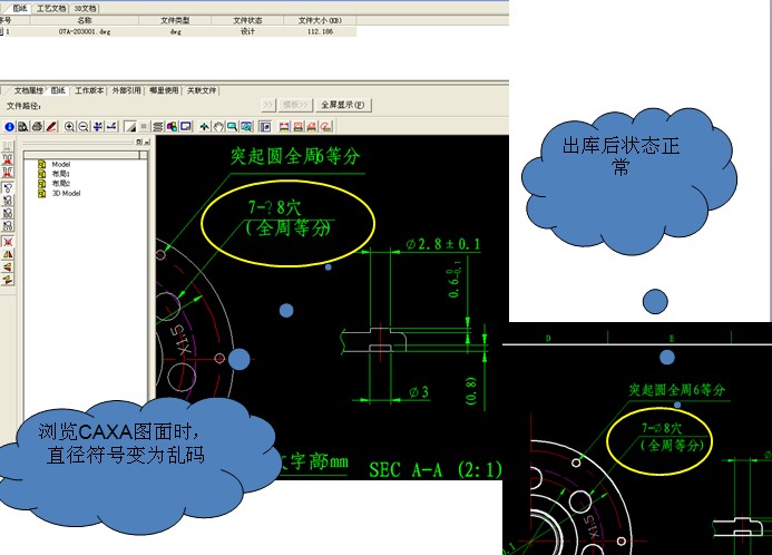

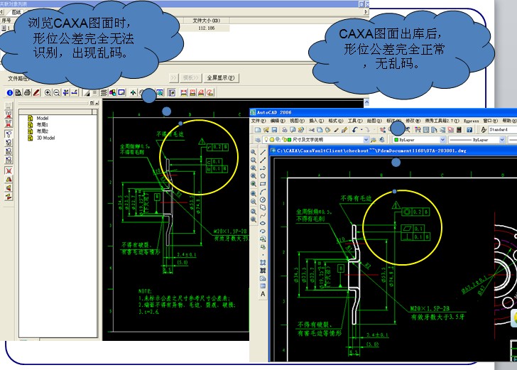

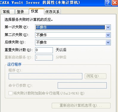

1、看图用的是Auovue浏览器,可以在浏览界面右键选择背景颜色,如下图
2、启动方式不要改为“手工”,应设置为“自动”方式,以使计算机启动时自动运行服务,改为手工意味着每次需要人工去启动;
3、服务器意外断电,启动时须由人工进行,可以在启动时看一下服务有没有启动起来;也可以在设置里面进行一些启动失败的操作,或者失败后运行一个发送消息的脚本程序,通知服务启动失败。

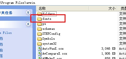

4、浏览图纸乱码或错位的问题,请检查一下autovue安装目录下的字体文件夹fonts里是否有常用字体。

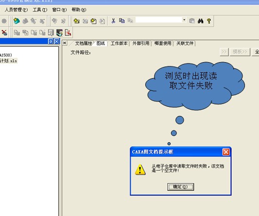

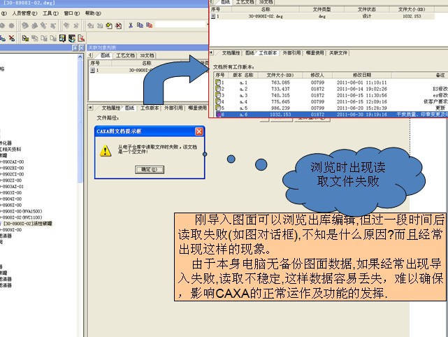

5、浏览时读取文件是空文件的问题不清楚原因,等待楼下其他人补充。

发表于 2011-8-15 21:12:00 | 显示全部楼层
可以浏览,但是导出文件时提示读取文件失败

发表于 2011-9-6 09:06:00 | 显示全部楼层
Luke 说的挺详细。再补充2点。
1.如何知道CaxaVault 服务是否启动成功-------------在系统的服务管理中查看,这个楼主给出的图片已经显示。
2.如何知道数据已经导入电子仓库------如果导入出错,会有提示,否则文件会保存到电子仓库。如果要确认,可以导入后,从另一客户端浏览图纸,能查看到则说明已经保存到电子仓库。
3.读取文件失败--------应该是电子仓库中,物理文件不存在。有可能是换过电子仓库的位置,但是没有合并仓库内容。浏览时能看到,可能是之前浏览过,在临时文件夹中有该图纸信息。
