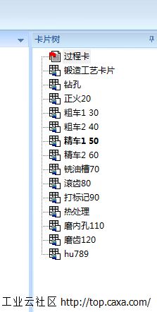

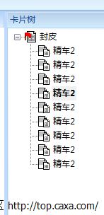

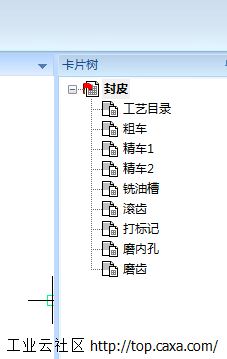

<P><BR><BR><BR>caxacapp 卡片树中的子卡在进行卡片更新的时候,全部子卡的命名被全部更改为一种名称,非常不方便。如果是续卡的关系,在进行卡片更新的时候,就不会出现这种现象。现在需要解决的问题有两个: 1.卡片树有子卡的时候,在进行子卡的卡片更新的时候,名子卡的命令不发生更改。 2.把各子卡提升为续卡。 </P>

 楼主| 发表于 2017-4-16 17:06:11 | 显示全部楼层
应该为三张图片,不知怎么发重复了,编辑也改不了,大家只看前三个就行了

发表于 2017-4-26 08:57:33 | 显示全部楼层
续页的添加需要上级卡片包含表区,并且续页需要和上级卡片存在相同的格式,而子卡则没有限制,所以子卡是不能变成续页的
封皮尽量不要做成过程卡,封皮一般都是首页,作为单独的卡片。而存在工序条目的应该被指定为过程卡,这样在过程卡的工序上添加工序卡。如果一张过程卡不够用,则可以继续添加续页,但前提是过程卡中需要存在表区,并支持续页。
卡片更新应该不会更改卡片名称的,而卡片借用会更改现有卡片的名称,您确认试一下是卡片更新还是卡片借用?如果选择卡片借用,整体借用的话,会把子卡名字改掉,这个需要修改程序,但要新版本才可以解决~对于单张看片借用,是不会更改名字的。您是否可以采用单张卡片借用功能?或者先把所借用的卡片中卡片名称修改成所需要的,然后再整体借用?
