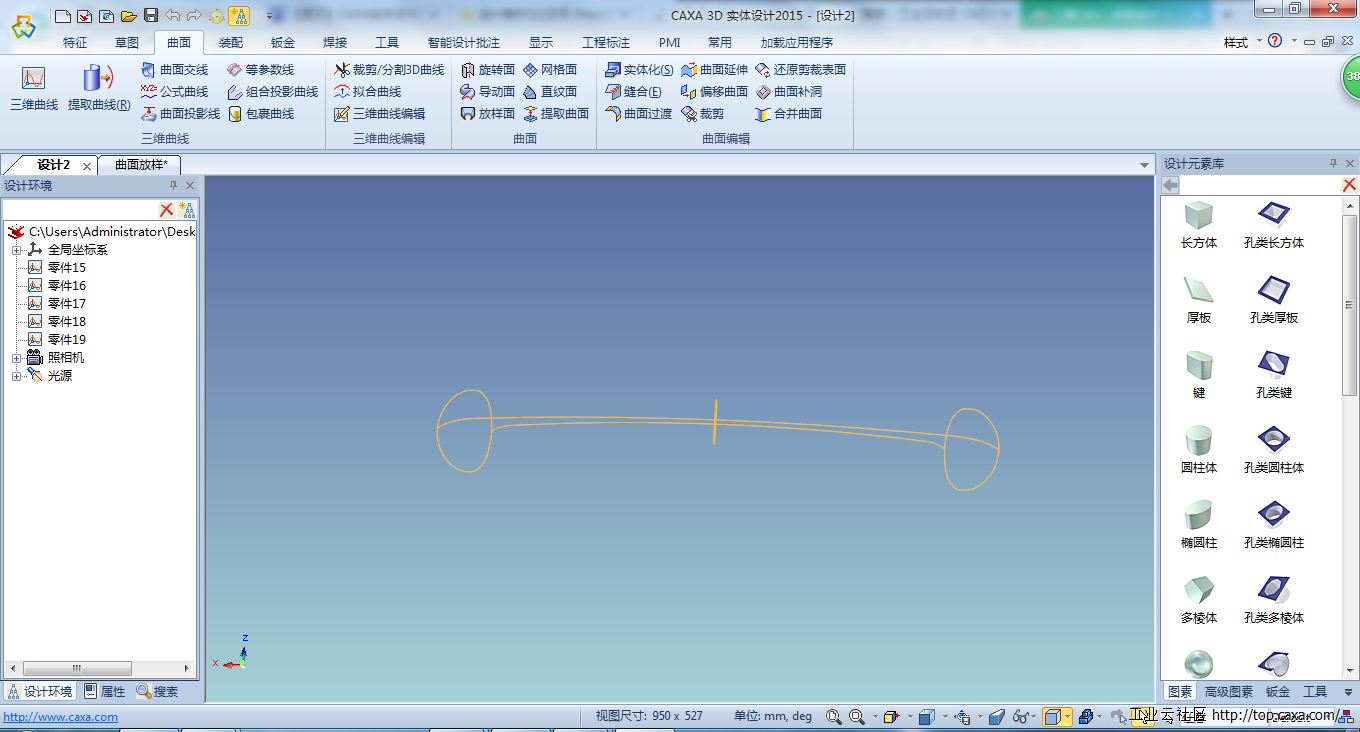

我老是放样不出来曲面不知道怎么回事求大神指点
61
14
14
发表于 2017-5-23 09:06:42 | 显示全部楼层 |阅读模式
求大神指导,加急!!!
设计2.ics

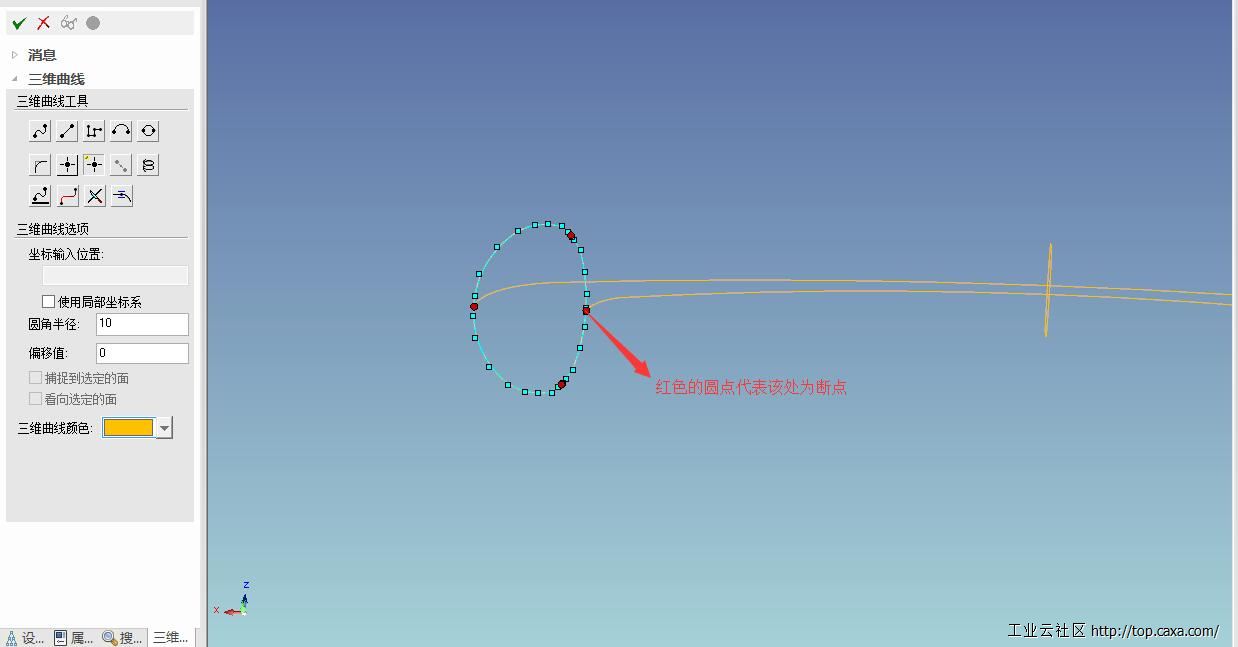

 楼主| 发表于 2017-5-23 09:10:19 | 显示全部楼层
我想问一下是我的导向线的问题吗?
374
2322
2322
发表于 2017-5-23 10:11:18 | 显示全部楼层
看起来像是放样曲线绘制的不正确导致的
如图,编辑3D曲线,红色的圆点代表该点处并不是一个连接的点,而是一个断点
这样就会导致做放样曲面的时候,选取放样曲线,只会拾取到其中的某一段,而非整条曲线
重新绘制一下,看能不能生成正确的结果?

 楼主| 发表于 2017-5-23 10:16:41 | 显示全部楼层
那是怎么连接呢  是要重新画出来吗?  我这个是在cad导过来的草图

发表于 2017-5-23 13:01:13 | 显示全部楼层
       1.三个截面如果是平面,最好用二维草图把他画出来,你倒过来也行,先绘制中心线,然后再中心线上添加各个作为截面的二维草图,然后绘制某个截面草图时,把在neb或者dwg内绘制的图导进来。(你图中过来曲线都变成多段线了,可能有的地方还不封闭,放样一般会失败的。如果可以的话,最好在草图内重画)
    2.引导线如果也在一个平面,也可以用二维草图画(记的在草图内绘制时,一般是样条,他的一些节点要捕捉到草图截面内的线,实在不行,添加穿透约束),当然引导线和中心线等一般是三维空间曲线,用3D曲线画就行。
    3.使用特征模块的内拉伸、旋转、扫描、放样的相应功能去做,勾选“生成曲面选项”,再选中做好的草图截面 和 引导线, 就可以把模型绘制出来了。
    尽量不要用和3D 曲线一个功能板块的那些曲面功能,特别是放样曲面功能,他选取的都是线段,有时候一些面不太好做出来。(也就是说,特征造型内的几个基本功能也可以做曲面)
下面的例子,你只看第一步的放样是如何做的,这个比你那个复杂一点,但理论是相通的
A1_06.rar (2.49 MB, 下载次数: 29491)

 楼主| 发表于 2017-5-23 14:02:31 | 显示全部楼层
回复 6楼小博士的帖子
有问题就是我用曲面的功能  想用放样面在做这个图形  但是呢那个放样曲线的那个截面他要一条线的  但是你刚刚说了刚刚我导过来的时候有断线的 ,那么我想问问 如何把三维曲线几条连接在一起?

 楼主| 发表于 2017-5-23 14:04:15 | 显示全部楼层
回复 6楼小博士的帖子
如果我用放样做的时候啊 那个放样特征来做 不知道是不是我导线的问题 老是生产不出来

发表于 2017-5-23 14:08:10 | 显示全部楼层
用拟合曲线命令不就成一条线了
