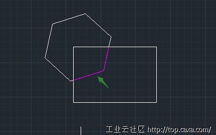

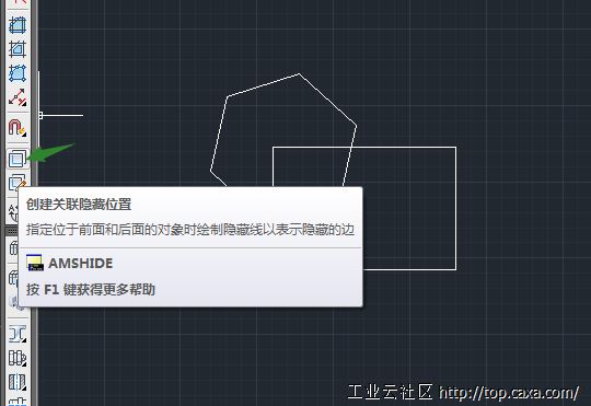

CAXA能不能开发出和CAD mechanical一样的关联隐藏功能?消隐后底层的是虚线显示,见图片!

机械版的这个功能好,能加在caxa里就好了

cad机械版确实在这方面比caxa做得好
而且还可以让有孔洞的地方显示出来

您好,此建议很好,我反馈到需求库中,谢谢您的反馈,希望您如果有好的功能建议,还继续提出来,谢谢

目前有遮挡功能,但是无法做到隐藏的可以虚线显示

要与不要虚线最好可以选择

这个功能很实用
