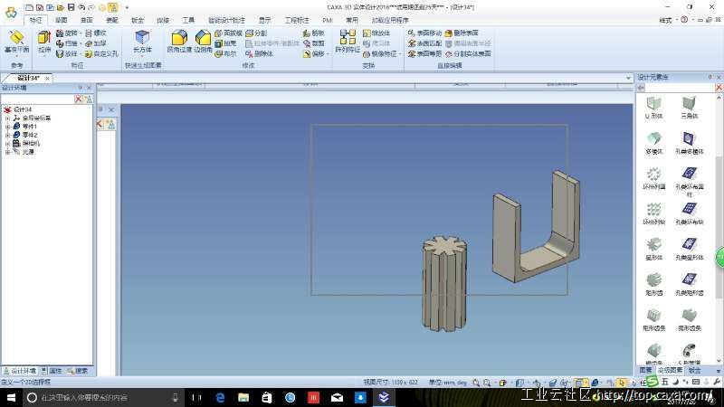

左键框选绘图区的零件时,绘图区跟着移动,零件框选不上,是怎么回事?

新买的联想笔记本,win10,64位操作系统,安装的是CAXA 3D实体设计2016(x86),操作时其它功能都好使,只是左键框选绘图区的零件时,绘图区跟着移动,零件框选不上,是怎么回事?恳请大师们指点。

发表于 2017-7-24 09:06:45 | 显示全部楼层
您可以先删除临时文件试试,删除临时文件方法,到论坛搜索一下。(运行%appdata%,删除CAXA文件夹)
请您抓一个图或录一个视频详细说明一下。

发表于 2017-7-24 09:14:17 | 显示全部楼层
您在左键选择零件时,鼠标是什么样式的?是一个大箭头还是四个小箭头~如果用左键变为了平移,一般是启动的F2的命令,你试试按F2取消看看。另外之前遇到鼠标中键不能旋转的问题,然后把鼠标驱动更新了一下,就好了,您也可以参考着试一试

 楼主| 发表于 2017-7-26 20:56:29 | 显示全部楼层
回复 3楼福特司令官的帖子
老师您好,我在左键选择零件时,鼠标是箭头,不是四个小箭头。

 楼主| 发表于 2017-7-26 21:21:52 | 显示全部楼层
回复 2楼caxtest的帖子
1965614324.jpg 老师您好,你看我的左键框选绘图区的零件时,绘图区跟着移动,零件框选不上,而且绘图区的上边出现重边现象。

 楼主| 发表于 2017-7-26 21:49:40 | 显示全部楼层
回复 3楼福特司令官的帖子
老师您好,我在左键选择零件时,鼠标是一个大箭头,不是四个小箭头。

 楼主| 发表于 2017-7-26 21:52:37 | 显示全部楼层
回复 3楼福特司令官的帖子
老师,我的鼠标按中键能旋转3D图形。

发表于 2017-7-27 09:50:29 | 显示全部楼层
您删除过临时文件吗?
您右选需要全部选中,您也可以尝试左选(从右下角向左上角选择)

发表于 2017-7-27 09:57:02 | 显示全部楼层
回复 7楼hljhrb的帖子
您试过更新鼠标驱动吗?

 楼主| 发表于 2017-7-27 17:19:31 | 显示全部楼层
回复 8楼caxtest的帖子
老师,我试了,从右下角向左上角框选也不行,一框选图就向右下方移动,要选的部分框不准。同样版本的CAXA,即使不删除临时文件,在另一个笔记本上都能正常框选。能不能是我新买的这个联想笔记本自带的什么软件干扰的,比如迈克菲。
