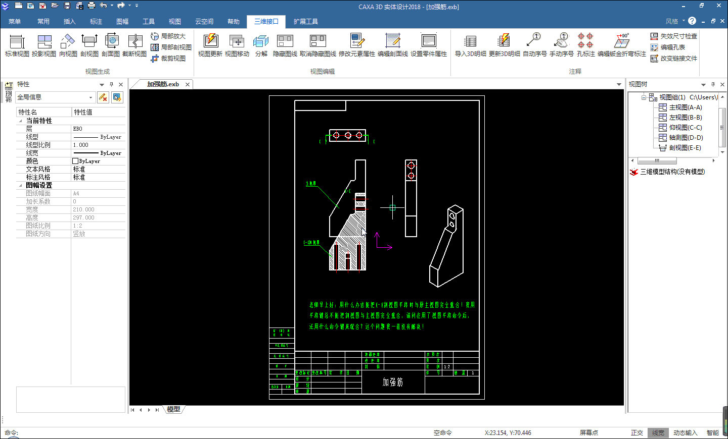

老师上午好:
     用什么办法能把E-E剖视图平移时与原主视图完全重合!我用平移键总不能把剖视图与主视图完全重合,请问在用了视图平移命令后,还用什么命令键来配合?这个问题我一直没有解决!

 楼主| 发表于 2017-8-2 09:31:08 | 显示全部楼层
这是图纸

 楼主| 发表于 2017-8-3 14:55:11 | 显示全部楼层
回复 2楼liaozm的帖子
怎么还没有人回复,是不是没有看到图纸
加强筋.ics (180.5 KB, 下载次数: 6866)
加强筋.exb (143.5 KB, 下载次数: 6428) 这是二张图,一张是三维图,一张是二维图

 楼主| 发表于 2017-8-31 16:31:19 | 显示全部楼层
RE:二维图中怎样把剖视图平移到一个图形中
谢谢kf323老师,这解决了我从三维转二维图纸时的全剖和局部剖与视图无缝结合,这对我编辑二维图纸后,给操作人员看图时,直观,绘图质量上台阶。谢谢你啦!当然也有独立放在图纸中,但由于图纸幅面有限的情况下,把剖视图打散后再粘贴到视图中去,也可以,但不能更新,还是有缺陷,今天你把我多年的愿望实现了。谢谢你!谢谢!

发表于 2017-8-31 08:47:03 | 显示全部楼层
您好  不知道您这样操作的目的是什么 但是可以通过一些手段来实现:
选择剖视图右键视图在位编辑,然后全选图形右键选择带基点复制,选右下角点为基点,然后粘贴选择主视图的右下角点,这样两个视图就完全重合了
或者将剖视图打撒,来实现平移操作

发表于 2017-8-31 12:14:59 | 显示全部楼层
这样操作后是可以继续更新的
