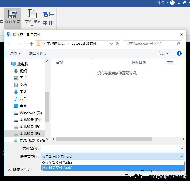

我和同事装了CAXA2018电子图版正版软件,使用几分钟之后,都会变得卡顿起来,只有重新打开,才能变得流畅,而且快捷键在每次关闭软件后就会失效,都要重新加载,很影响使用,有解决办法吗?(即使是不在公司使用,使用家庭网络也是会有同样的问题)

您使用的是32位版本、还是64位版本?是简单使用,还是打开某些文件后操作?在发生这些现象时,您计算机上有没有运行一些小程序,输入法、防火墙、加密软件、即时取词或即时翻译等软件?
另外,快捷键失效,请具体说明您定义哪些快捷键失效了。

我们都装的64位,电脑配置比较好,同时也装了2016caxa版本,都没有类似问题。
快捷键失效,是大部分的快捷键。
我们目前装了2018的同同事全部都是这样的问题,我另外的别的公司的朋友也是这样的问题,很头疼。

1关于快捷键,麻烦您举出一些具体的例子。是怎样自定义快捷键。另外,您是普通用户还是域用户?还是管理员用户?对应快捷键丢失,您可以在启动电子图板时以管理员身份运行试试。
2关于卡顿,您方便的话,录一个录像给我们看一下

重新安装之后,卡顿现象好了。
快捷键还是会丢失,自定义的快捷键。

麻烦您保存下您的键盘命令文件,上传到论坛中,我们验证下。

你们论坛不支持上传这种格式;
另外,软件最近又开始卡顿了,执行一个命令会有3秒左右的停顿,很头疼;
2016就没有这2个问题。
