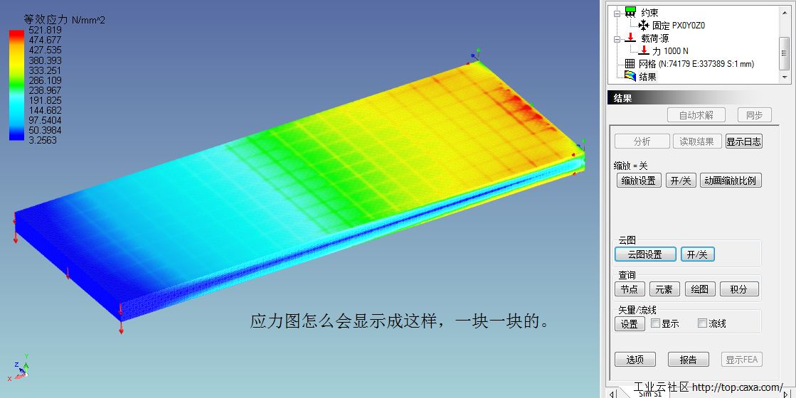

就是一块平板,一端固定,一端施加载荷。只是网格比较小。应力图怎么显示的都是小方块啊。这严重与事实不符啊。

这个问题很好重现的 没人愿意试一试吗

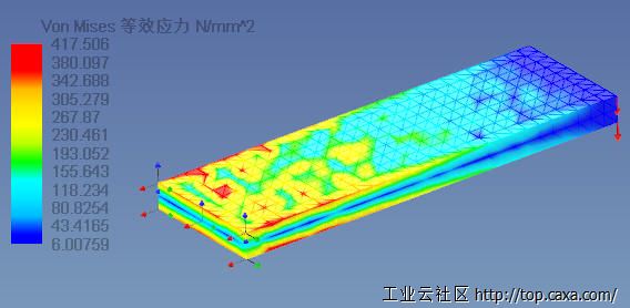

1.JPG 网格剖分密一些就成这样

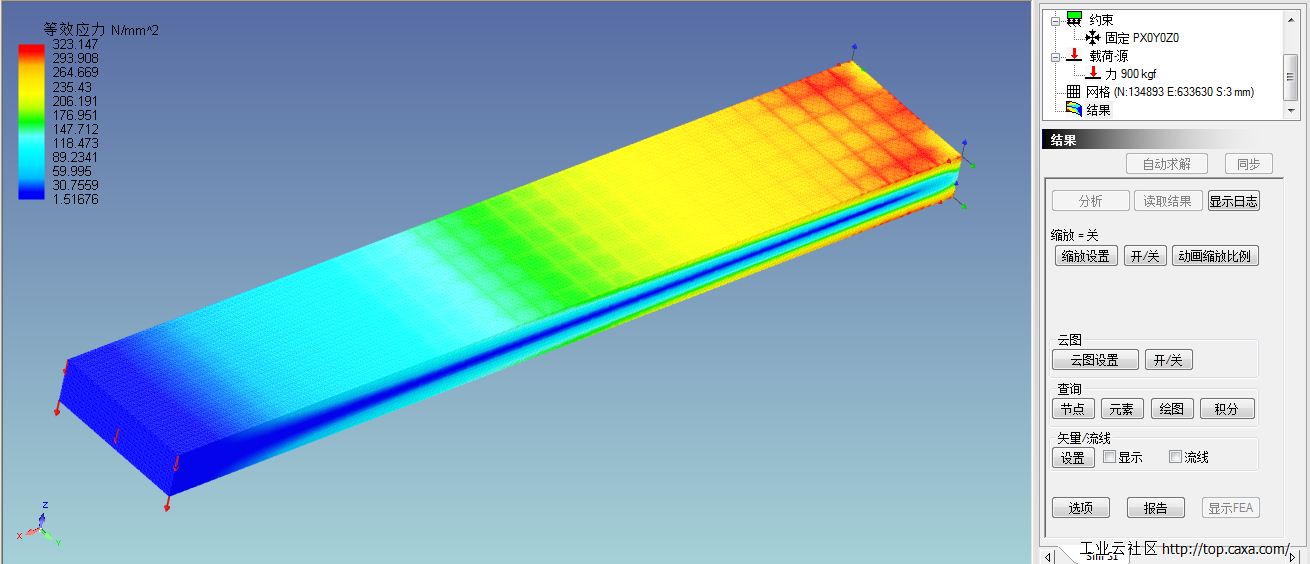

继续细分确实出现豆腐块一样的结果。

网格还不够细 再细点你试试
