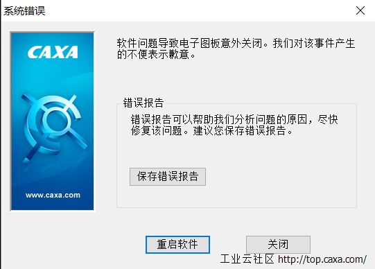

CAXA2016一按打印就出错关闭
发表于 2017-9-6 09:38:11 | 显示全部楼层 |阅读模式
之前用着一直没问题,昨天突然开始一按打印就出错

发表于 2017-9-6 09:55:54 | 显示全部楼层
回复 2楼624418070的帖子
您好,请您清空一下临时文件试试。
 楼主| 发表于 2017-9-6 10:01:42 | 显示全部楼层
回复 3楼yejjyejj的帖子
你好!请问如何操作?
 楼主| 发表于 2017-9-6 10:11:26 | 显示全部楼层
回复 3楼yejjyejj的帖子
可以了,多谢了!

发表于 2017-9-6 10:58:56 | 显示全部楼层
以后再有这种问题,麻烦您把临时文件发送到sunxl@caxa.com中,开发需要解决下临时文件导致的异常问题。

发表于 2017-9-18 09:17:03 | 显示全部楼层
同样出现了这个问题,卸载再安装也是不能打印!求解决!

发表于 2017-9-19 09:43:19 | 显示全部楼层
请尝试3#提供的方法,删除临时文件试试。删除方法,运行%appdata%,删除CAXA文件夹
