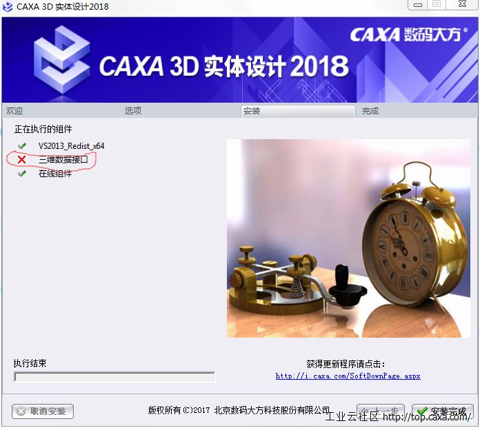

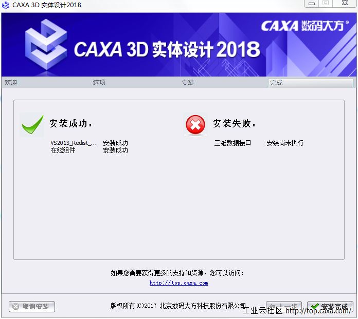

发表于 2017-9-15 20:27:17 | 显示全部楼层 |阅读模式
caxa3d实体设计2018版三维数据接口装不上怎么办

发表于 2017-9-18 08:47:30 | 显示全部楼层
如果安装的是X86(32位 )系统,请到安装盘/Setup/x86/Package/NATIVE TRANSLATOR找到CXIC_NATIVE_TRANS_2018_x86_Setup.exe
如果安装的是X64(64位 )系统,请到安装盘/Setup/x64/Package/NATIVE TRANSLATOR找到CXIC_NATIVE_TRANS_2018_x64_Setup.exe
双击执行安装。
如果还有问题,请选中这个文件,点击右键,在右键菜单中,运行“以管理员身份运行”
实体设计的问题,请在三维CAD(实体设计)版本中反馈。
