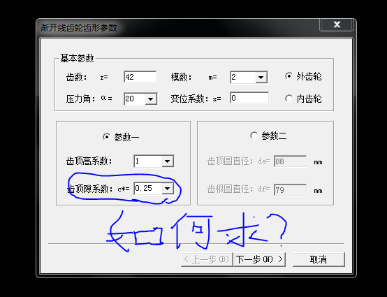

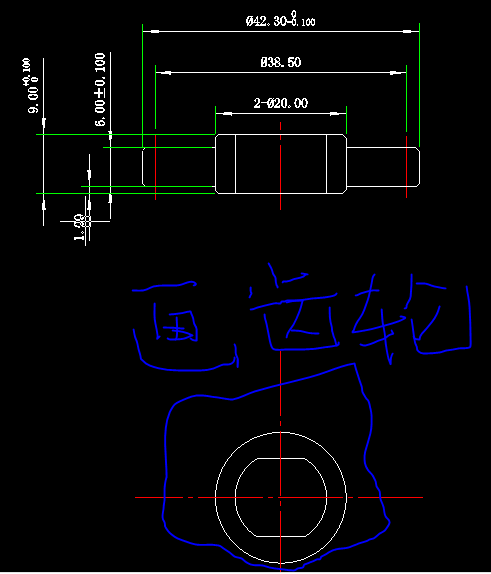

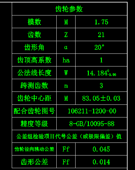

知道齿轮的模数m=1.75、齿数z=2、齿形角=20度、齿顶高系数=1如何算这个齿轮的齿顶隙系数呢?另外还知道公法线长度14.184上标0下标-0.06跨测齿数=3。。。。如下图所示:怎么画?求高手解决一下。水泵从动齿轮

齿形公差的代号  ff  是旧标准了,现在的标准是  Fα (下标是希腊字母,不是英文字母)

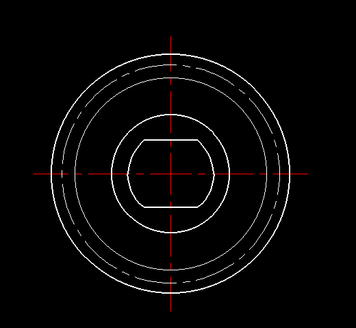

如非特殊需要,画齿轮不需要画出齿的形状,上图中的俯视图,齿轮部分画三个圆就可以了。齿顶圆用粗实线表示,分度圆用点划线表示,齿根圆用细实线。

怎么画?
齿轮俯视图这样

分度圆直径 =m × Z (模数×齿数)
齿顶间隙系数规定的,有0.25,0.3,一般是0.25
公法线长度是计算出来的。按照跨测齿数来计算公法线长度。跨测齿数对于20°压力角齿轮,Z/9,取整数
按理论计算,3齿公法线长度应该是13.43
齿轮参数上又没有变位系数。
