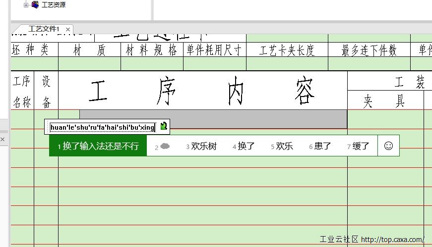

操作环境:CAXA CAPP2018输入的时候回出现一个小字符串命令栏。输入法会到哪里输入而不是在原位置输入。如图:
请问如何关闭这个命令栏!!谢谢了。。。。。

这个是输入法的事,保存,关掉工艺后重启试试。
如果还没有解决,可以这样考虑:
工艺中输入控制与知识库有关,相关选项在:
工艺-》工艺选项-》控件相关设置-》是否在单击单元格时弹出知识控件-》否
工艺-》工艺选项-》知识库查询开关设置-》否
也可以把这两处开关关掉试试。

两项都关闭了,也还是不行。。。。我在其他win10系统安装的CAPP都不行,但是在win7系统上安装的就没有这个问题。

上面那个带箭头,是输入法自带的。您可以切换一个输入法。似乎是微软中文输入法。
Win10环境是测试环境,我本地就是win10 x86 1703版本,以为是1608版本。输入没有问题。

换了一个微软输入法,还是不行。。

已经解决了,感谢caxtest大帮助,解决方案是:先装CAPP,比CAPP后装的输入法都不会出现这个输入栏。估计是WIN10自身输入法的配置问题。朋友们可以参考。
