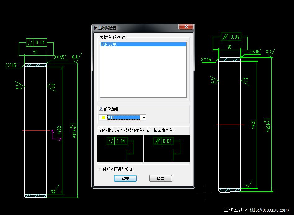

大神们,求指教,为什么复制粘贴之后尺寸线和序号线会变粗,标注数据检查显示损坏!求指教

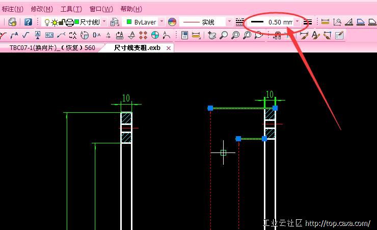

应该是打开低版本的文件,样式不兼容,要修改线宽。标注一个新尺寸,用特性匹配

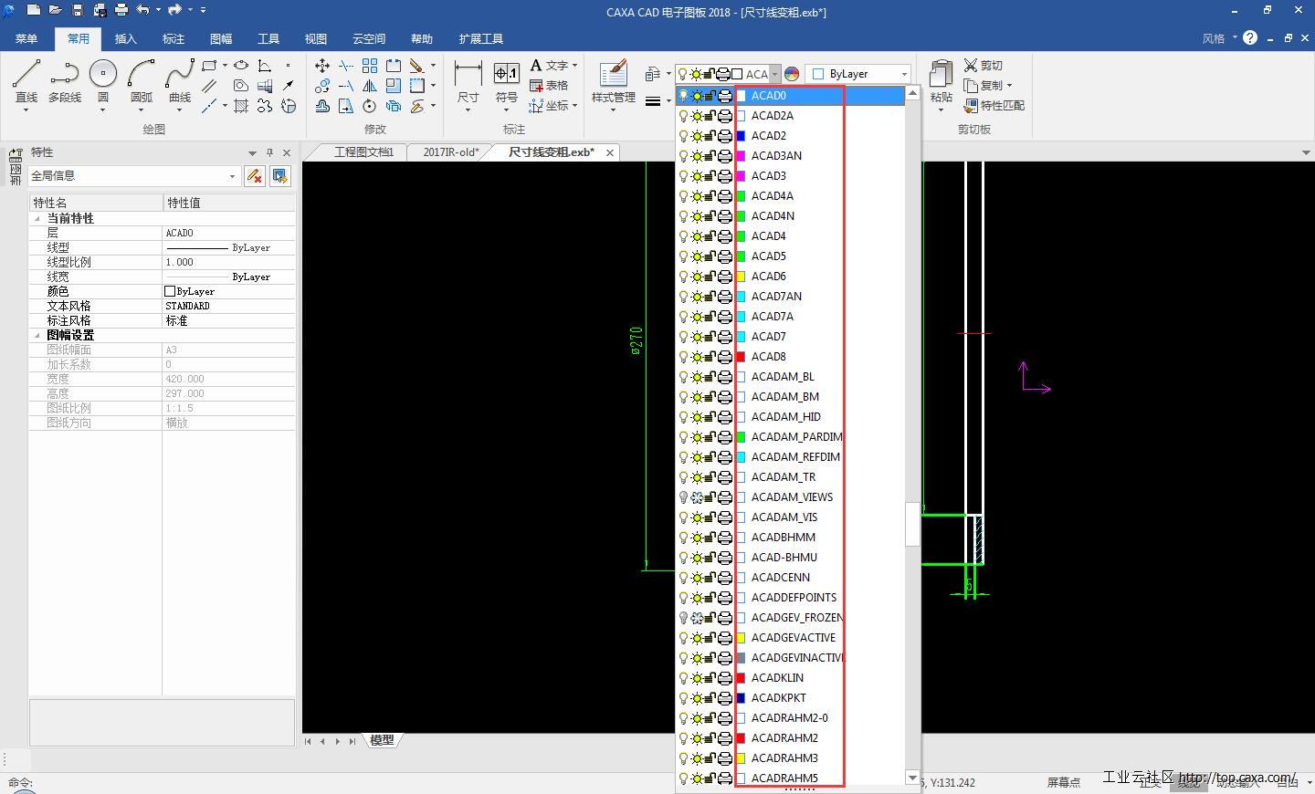

您好,查看附件图层,有很多ACAD的图层,此附件是如何得来的?最好有原图纸,然后详细说明如何操作,以方便我们还原您的场景,谢谢

您好,目前猜测您的文件时打开DWG文件另存,或者是copy DWG文件,或者合并DWG文件得来,请您将原文件上传,如果涉及保密。可以删除重要部分,留下出问题的部分。谢谢您的反馈

你打开低版本的文件,比如V2,Xp,等等的文件,都会出现这的问题
