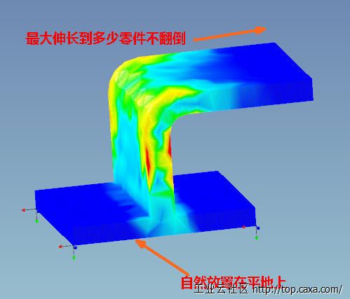

零件.JPG 零件如图,底部自然放在水平地面上,上面最大伸长到多少能刚好保持平衡?

主要是约束、加载怎么设置。

查看下重心就可以了 重心只要不超过右侧底座边就不会倒
