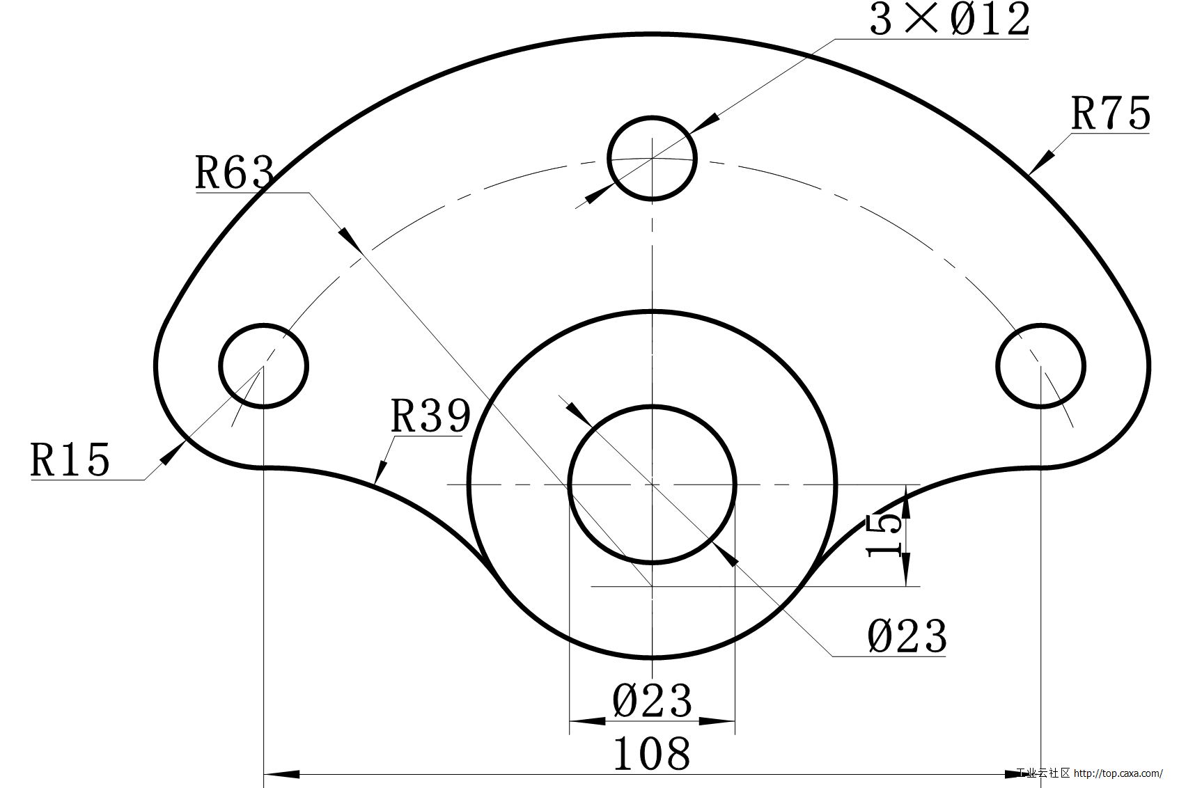

回复 3楼1119740的帖子

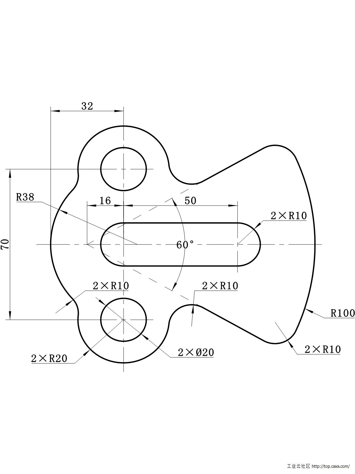

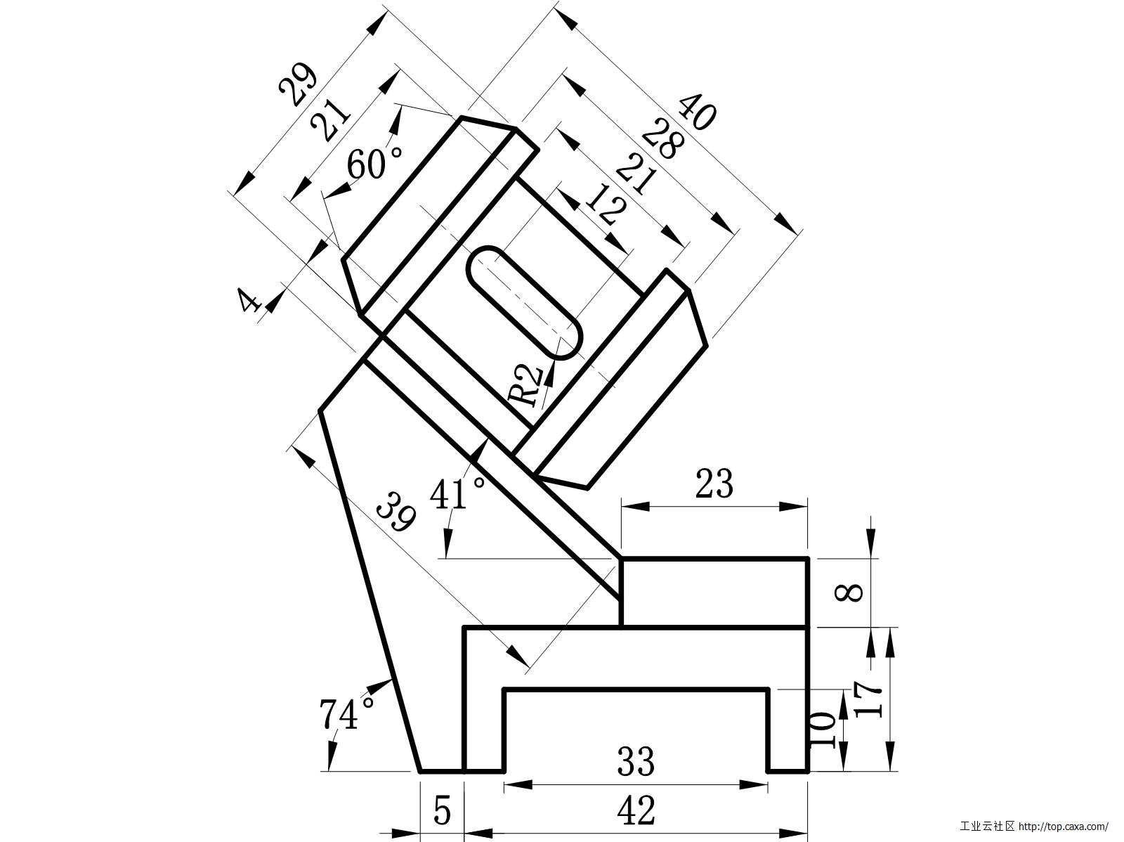

先画R15的圆弧,再画R75圆弧。
大圆的尺寸可能标错了,算他Φ50吧。
发表于 2017-12-28 09:20:34 | 显示全部楼层
最后一张图怎么两个23的直径,没有大圆的
发表于 2017-12-28 09:43:19 | 显示全部楼层
R15的圆角圆心位置也不是在直径12的圆心点上啊、是我画错了吗 ?
