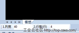

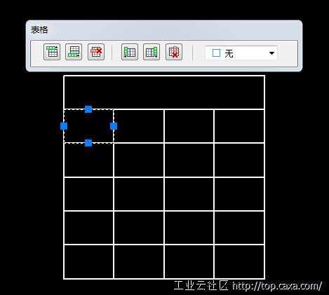

想问一下各位大侠们,为什么我的CAXA2015“插入表格”功能点了之后,不会出现对话框,只是在“立即菜单”里?插入表格后,选表格为什么没有“合并表格”这个选择,也没有文字放置位置这个选项,而且,只能选一个单元格,不能同时选多个单元格

2015的表格还不好用,要用表格功能,请用2016或2018的图板

删除试了一下,没用啊
