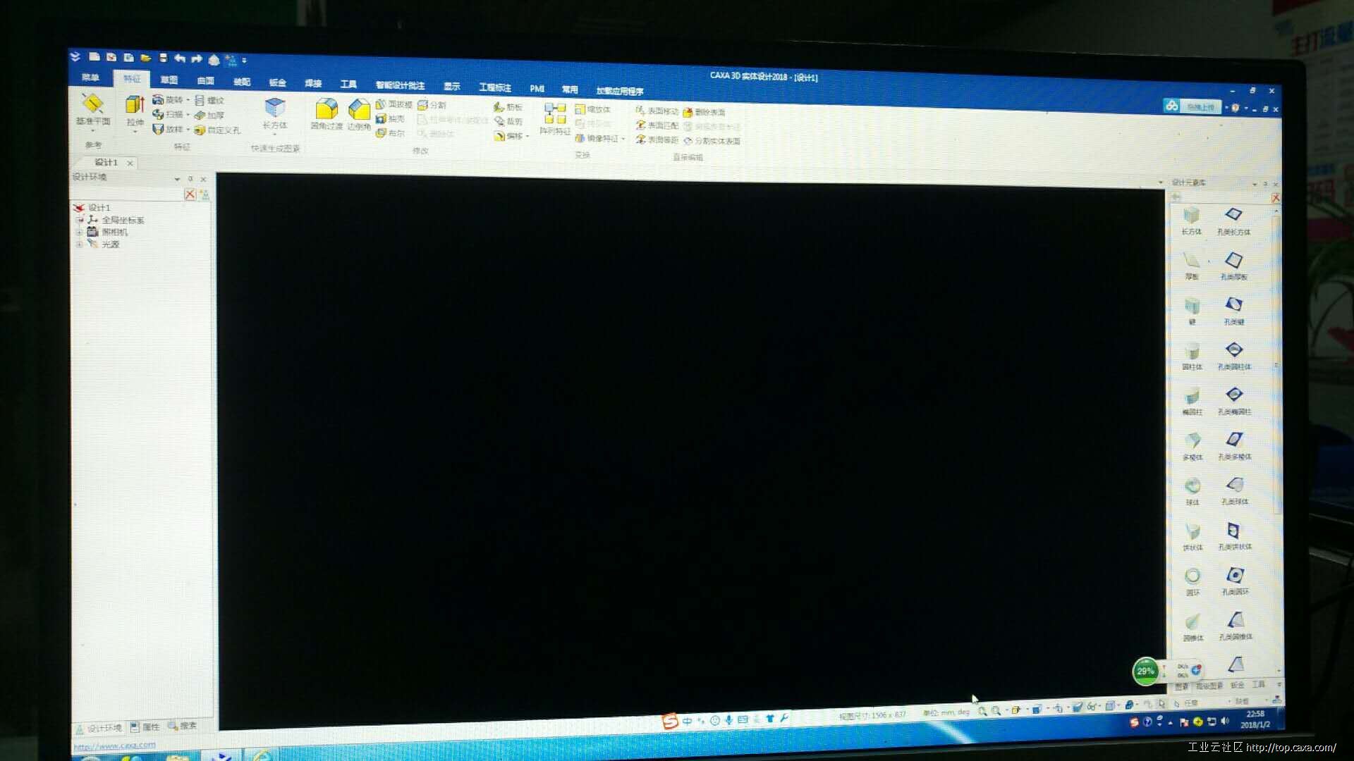

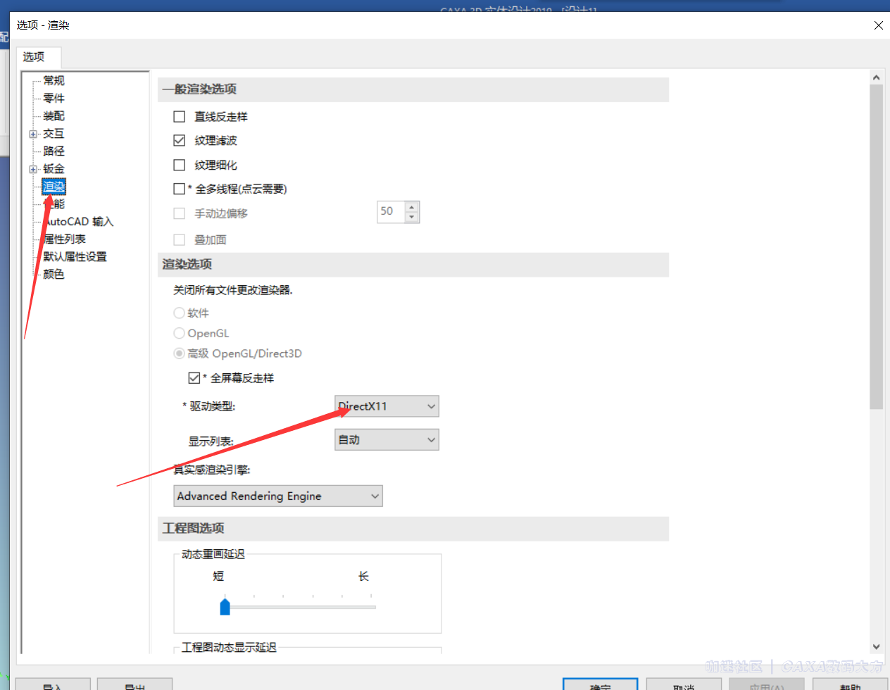

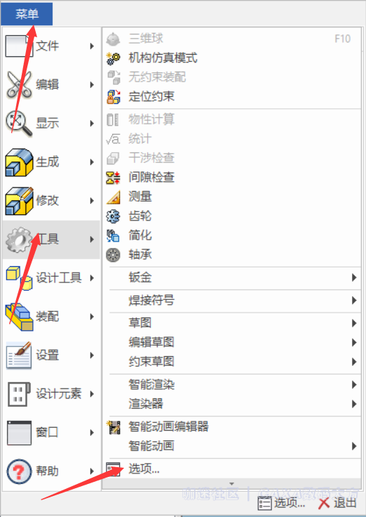

刚刚安装的CAXA3D2018实体设计软件打开后绘图区域黑屏无显示,之前这台电脑安装过重装系统后再安装就这样了,重复安装了几次都这样,求解决方法 webwxgetmsgimg.jpg

发表于 2018-1-3 08:38:28 | 显示全部楼层
您把显卡驱动完全卸载,然后到显卡官网上下载最新的驱动试试
