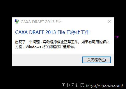

打开文件不到3分钟就提示caxa draft 2013file已停止工作,以前用着一直没出过此问题,就这两天的事,完全没办法工作 附图:<br> 错误弹窗.jpg <div>&nbsp;注:软件重新装了也没用,然后我试着去装2011版的也同样是这个提示,求大神解决</div>

发表于 2018-1-7 14:48:43 | 显示全部楼层
回复 1楼danian10的帖子

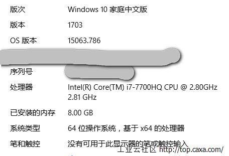

您好,您的系统是否为window10最新版本,您最好把系统版本告诉我们一下
 楼主| 发表于 2018-1-7 16:52:13 | 显示全部楼层
2018-01-07_165008.jpg 求解决

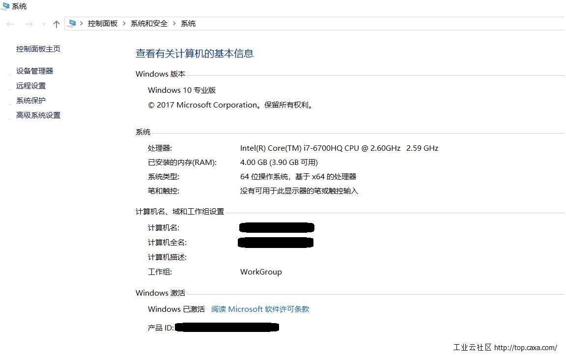

发表于 2018-3-23 09:51:21 | 显示全部楼层
遇到同样的问题,系统不知什么时候用了个win10易升程序 将系统升了级,然后打开电子图板、工艺图表、图文档均出现已停止工作的现象。
重新安装了系统,同样出现此问题

发表于 2018-3-23 12:36:50 | 显示全部楼层
如果win10是1703以上,尤其是1709系统,会出现这个问题,这是微软的问题~
https://support.microsoft.com/en-us/help/4058258
http://www.catalog.update.microsoft.com/Search.aspx?q=KB4058258
可以下载这个补丁安装后,应该就没问题了~
