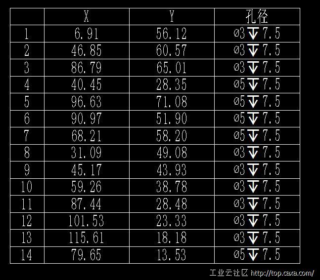

2018电子图板利用自动孔表标注时,标注顺序无法按直径大小有序排列,标注时按升序或降序都不行,是什么原因呢?2016版是可以按直径的大小顺序排列的。烦请各位高手指导下!
注:二维图是由3D图生成过来的。列表生成的结果如下图示

带有深度的标注,确实没有按孔径排序,我们将尽快改正~
