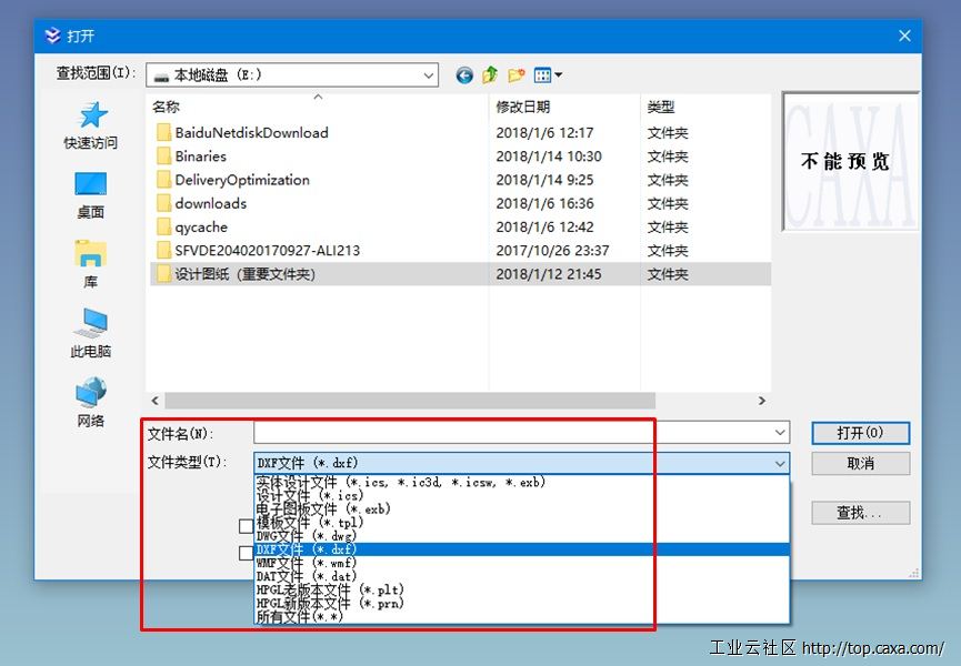

<P>最近不知道什么原因,打开3D的文档时,默认的文件类型始终是dxf格式的,这样每次都要去改成ics或者全部类型,实在是不方便,但是不知道该怎么修改。求大神指点一下,谢谢!</P>
<P><BR> 无标题.jpg </P>

默认文件的打开类型,会记录上一次所选得~
如果您这里一直是同一个,可以试着删除临时文件
C:\Users\Administrator\AppData\Local
C:\Users\Administrator\AppData\Roaming
以上路径下的caxa文件夹
会删除一些自定义的配置,请备份
