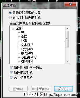

发表于 2018-1-16 13:36:21 | 显示全部楼层
回复 4楼kwind的帖子
楼主试试用“清理”,清理一下也许会好。
18
112
362
362
 楼主| 发表于 2018-1-17 08:29:17 | 显示全部楼层
都清理的,清理后图层还是很多,因为每个公司图层习惯不同。而项目类排布很多情况要把几个公司的设备排布到一张图上。

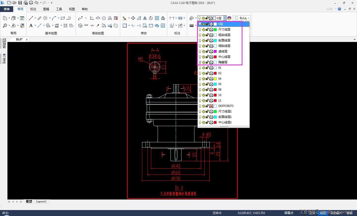

发表于 2018-1-17 09:29:06 | 显示全部楼层
回复 6楼kwind的帖子
您好,CAXA图层默认在前面几个。如图
如果您的图纸不是这种,希望您可以将您的图纸上传,或者联系我。我们这边来验证

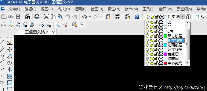

 楼主| 发表于 2018-1-17 10:25:52 | 显示全部楼层
回复 7楼yejjyejj的帖子
CAXA2016,CAXA2018系统图层都不会置顶,你新建一个文件,建立几个名称为00,01,02。。。的图层看下即可

 楼主| 发表于 2018-1-17 10:31:29 | 显示全部楼层
回复 7楼yejjyejj的帖子
搞清楚了,这应该软件BUG,F9切换成经典界面会出现我说的那种情况,选项卡模式新界面,排序没问题不过在选中右键特性里,修改层时,两个界面里都不会置顶。系统图层置顶这个功能,没有做完全。
