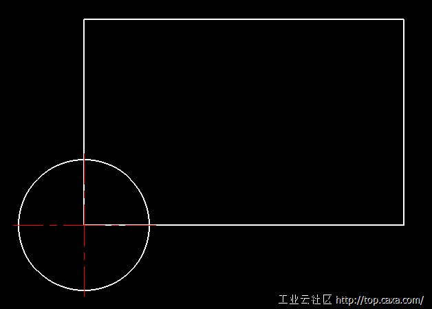

从DWG文件往CAXA2018里随便复制(ctrl+c)一个图形,然后粘贴(ctrl+v),在没有确定之前,待粘贴的图形跟随着鼠标移动,显示以鼠标为定位,但是点击鼠标右键确定粘贴之后,图形就会莫名其妙的往左下方动一下,并不是原来鼠标的定位位置。CAXA2018自己绘制的图形好像没有这个情况。

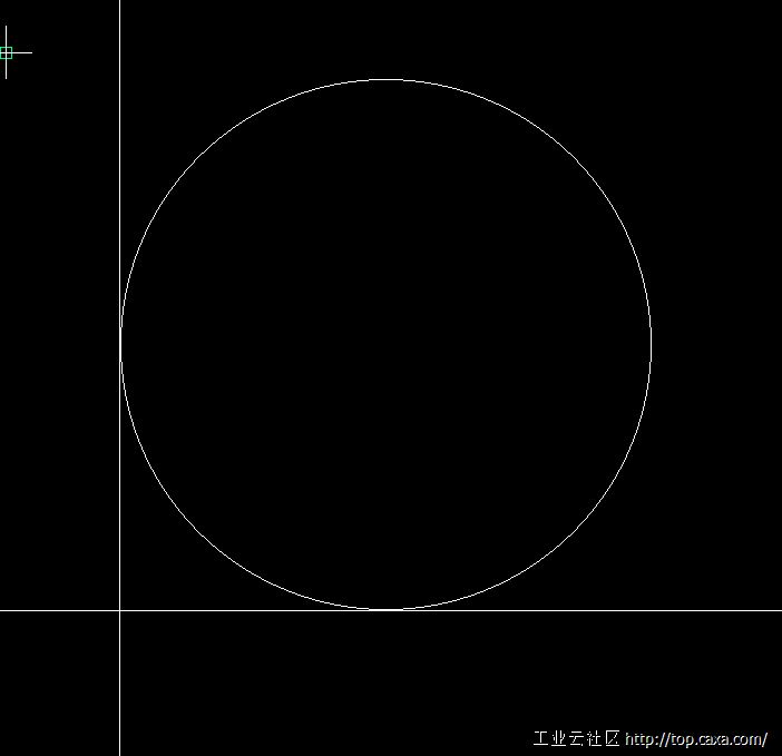

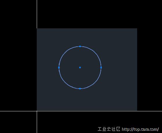

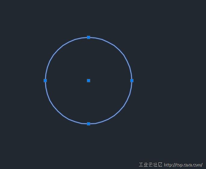

发表于 2018-1-16 08:54:40 | 显示全部楼层
回复 3楼uperhaps的帖子
第一张图是从一个DWG文件复制的图形,第二张图是在一个新的窗口里“Ctrl V”后的状态,第三张是点的定位位置后的状态,没有发现你说的动一下的情况。

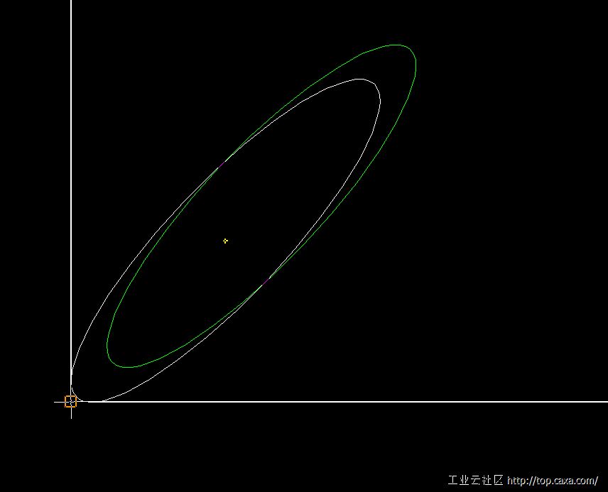

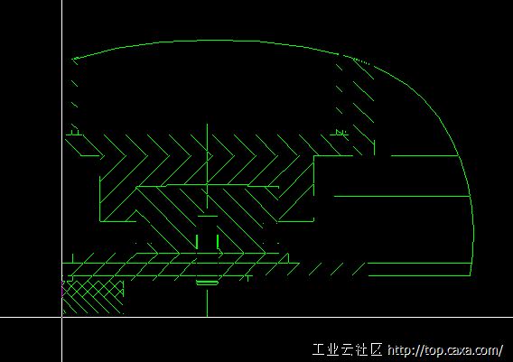

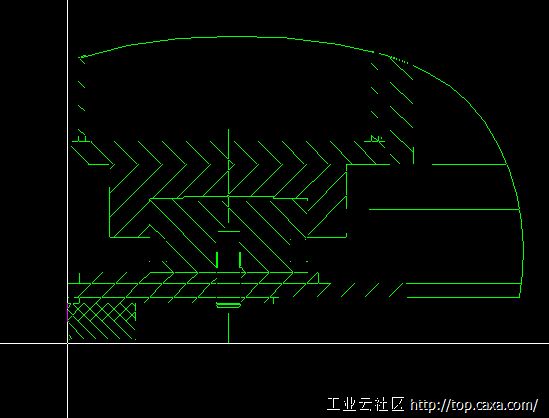

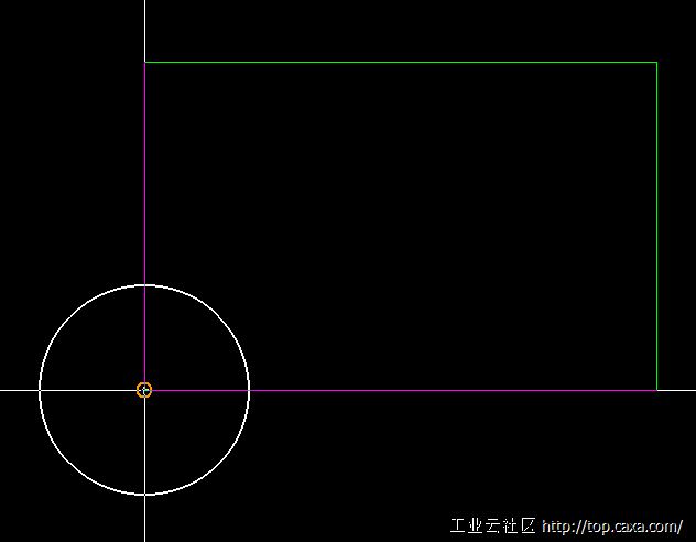

 楼主| 发表于 2018-1-16 09:12:21 | 显示全部楼层
回复 4楼liujiaguo的帖子
我的情况跟你不太一样啊,你看附件图,ctrl+v之后没确定(捕获.jpg)和右键确定之后的图形(捕获2.jpg)。

发表于 2018-1-16 09:33:05 | 显示全部楼层
回复 5楼uperhaps的帖子
看你的的确是,我将定位点放在圆心,右健后还是在圆心。你用万能的方法删除一下临时文件看看。

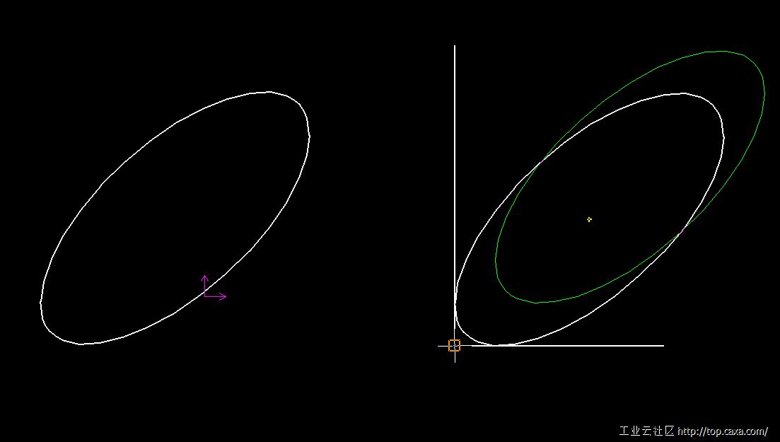

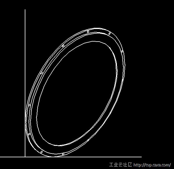

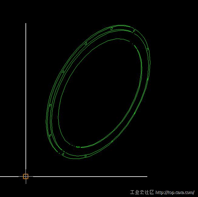

 楼主| 发表于 2018-1-16 10:57:32 | 显示全部楼层
回复 6楼liujiaguo的帖子
我试了一下,果然是斜椭圆的定位有问题,见下图,绿色为待粘贴模式,白色为已粘贴完成的图案

 楼主| 发表于 2018-1-16 11:03:13 | 显示全部楼层
回复 6楼liujiaguo的帖子
而且CAXA自己画的斜椭圆,然后就复制粘贴也有同样的问题,看来是个BUG了
