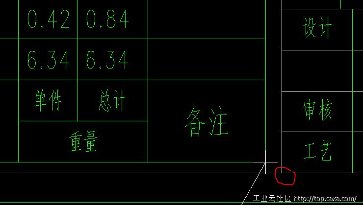

1.CAXA2018的明细表能不能输出为EXCEL文件?2.如附件所示,在移动明细表时,如果能够捕捉标题栏中红圈出来的那个角点定位

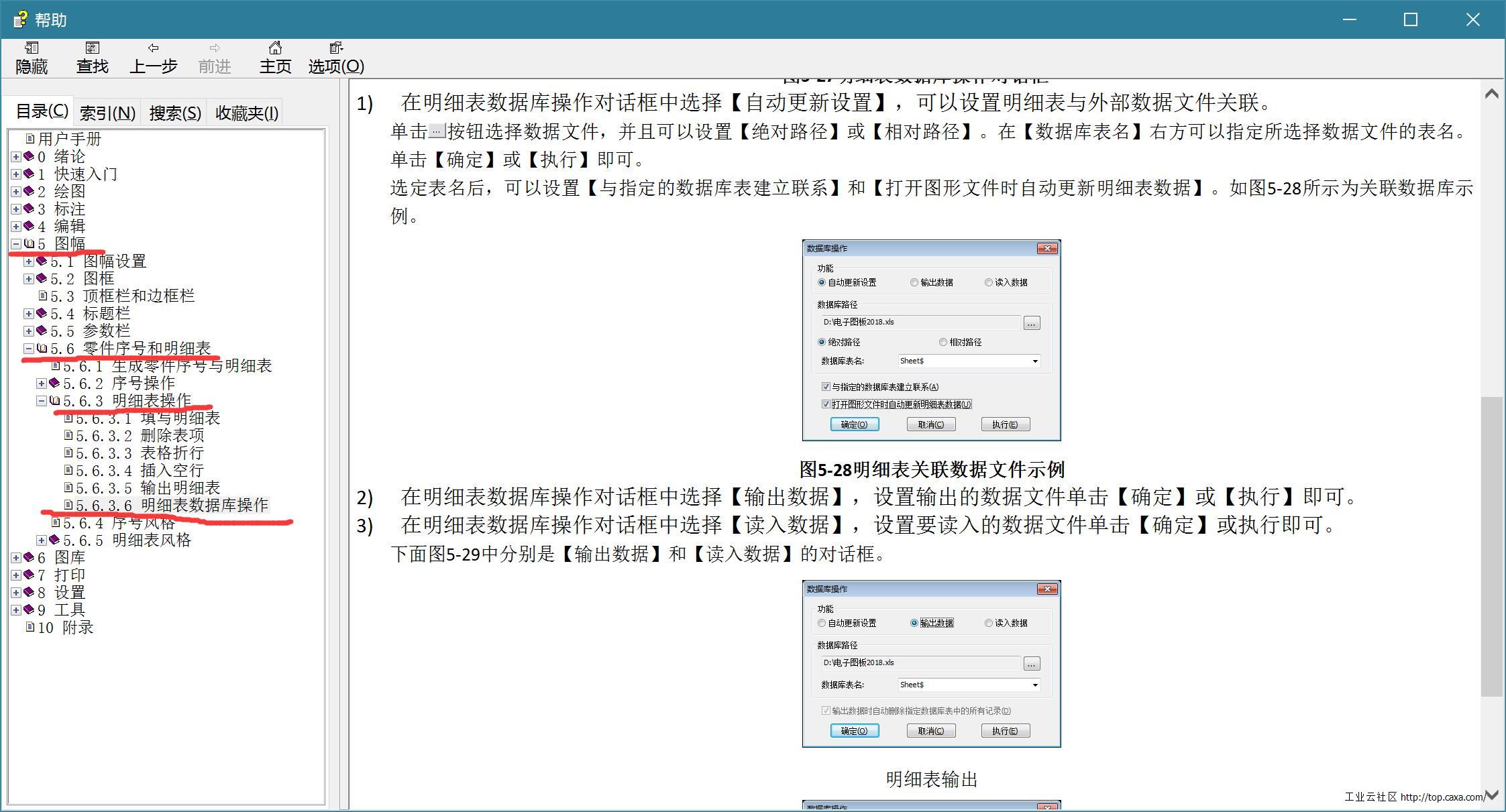

1、关于明细表输出Excel,软件有自带的帮助文件

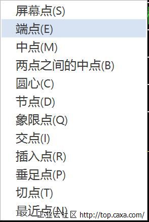

2、移动到指定点  选择移动对象后单击键盘空格键调出立即菜单,选择相应的特征点即可
