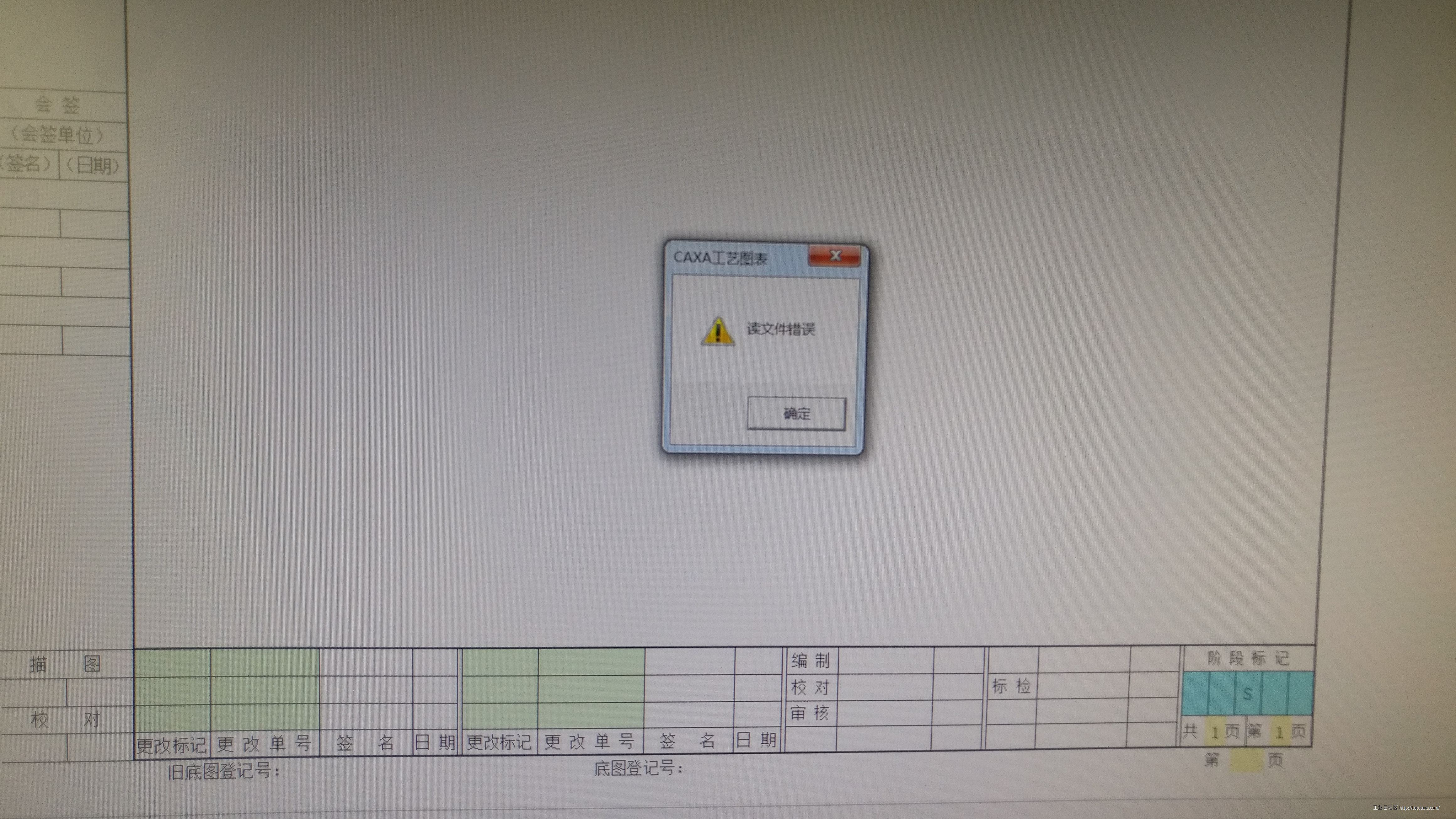

caxa2007工艺图表,在工艺选项卡选择插入图形文件,提示 读文件错误,打开文件错误。重装系统安装软件依旧报错,之前是正常的。工艺文件和图形文件在其他电脑测试正常。

直接打开试试
如果直接打开,也报错,那应该是低版本打开高版本了

谢谢答复。已经解决了,是加密软件设置不正确导致异常
