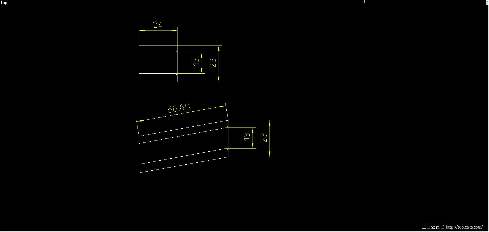

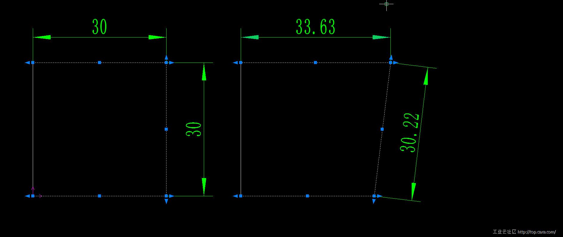

希望CAXA的拉伸命令可以实现这个效果:
图示解说:
1、拉伸一个点的位置。可以自由拉伸或者正交拉伸。
2、相关尺寸及尺寸线跟随变化。
3、拉伸可以是复制式的。比如图中矩形右上角的点复制式拉伸后,生成了两条新线和两个新尺寸线,原来的仍在原位。
以上。

1目前的拉伸就可以。正交拉伸要按住Shift键
2.拉伸尺寸会跟随的。
3.目前的 拉伸没有复制功能.

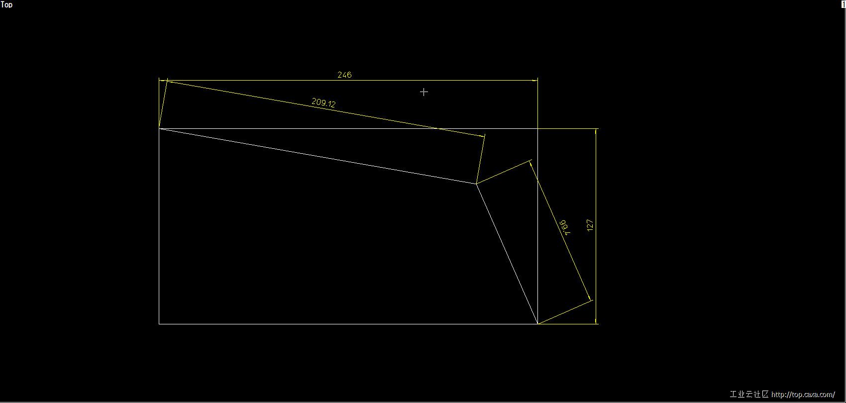

 楼主| 发表于 2018-1-19 18:20:27 | 显示全部楼层
回复 3楼caxadaxia的帖子
还是差一点感觉。。。。
当我想拉伸多个点的时候,无法直接框选一次拉到位。。。
