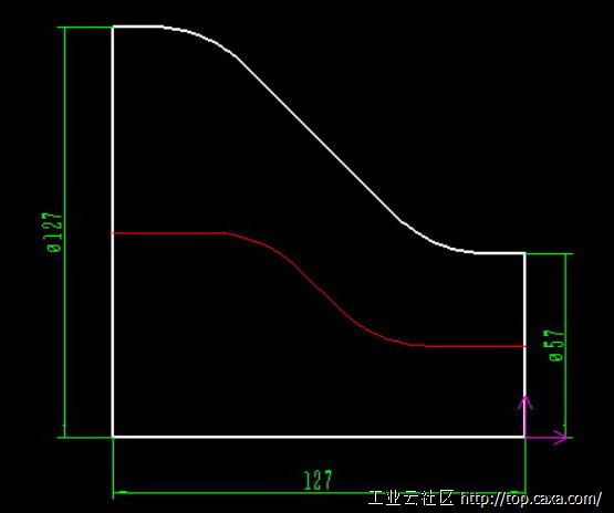

如图,麻烦大侠们将上图绘制成三维实体,两端面为圆,过渡部分近似上图即可,没有特别尺寸要求。敬请赐教!

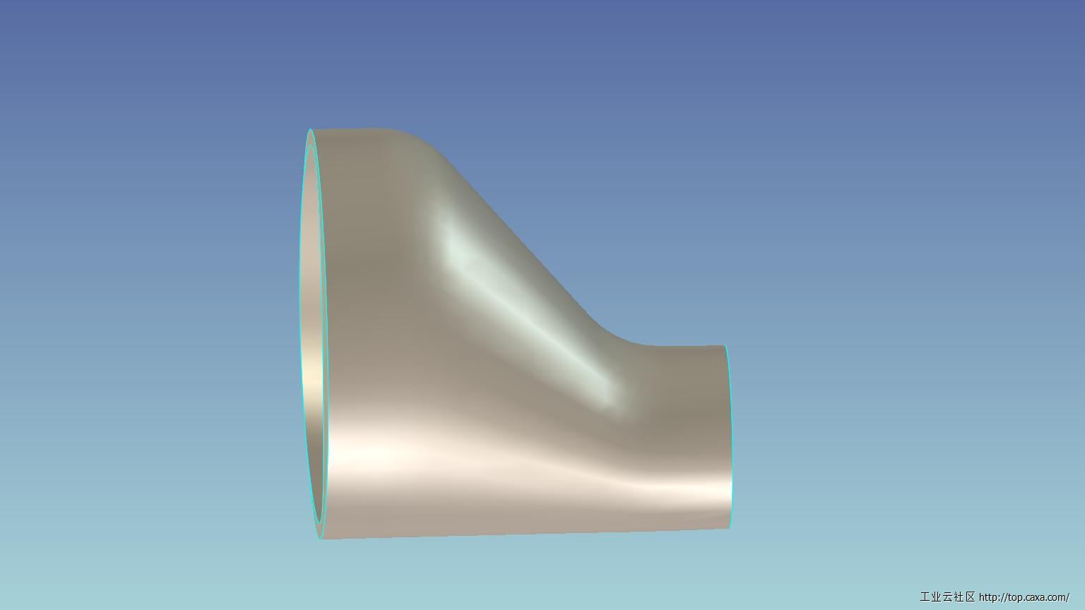

楼主要的是这样的吗。
QQ截图20180208100457.png 设计3.ics (165.5 KB, 下载次数: 15417)

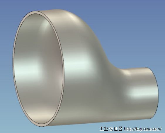

先用曲面放样,然后加厚就行了。
零件12.ics

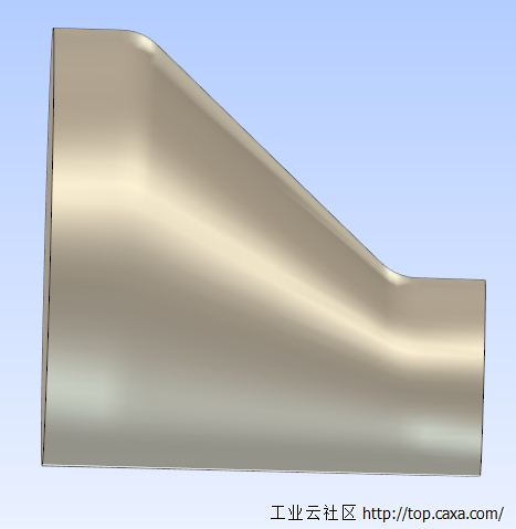

发表于 2018-11-1 08:11:57 | 显示全部楼层
11.ics (271 KB, 下载次数: 18571)
