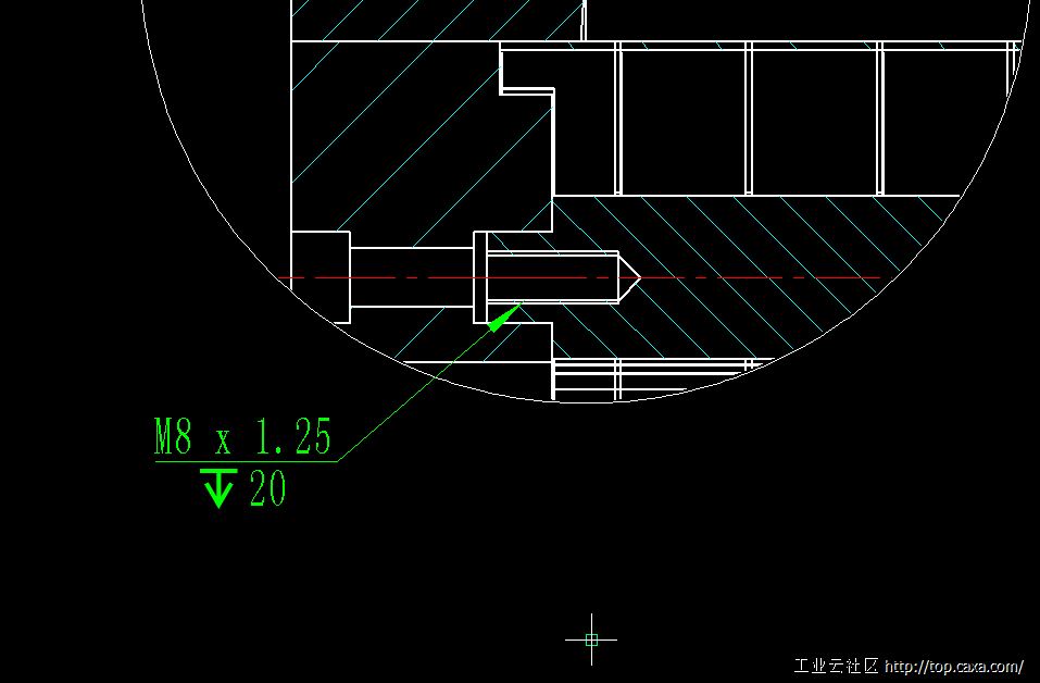

做孔标注时,后序会一起出现螺距,在哪里设置能不显示螺距
1152
7572
7572
发表于 2018-3-26 10:57:07 | 显示全部楼层
这个投影后不能更改了,只能在三维文件中,选择不带有螺距的标注

 楼主| 发表于 2018-3-28 07:24:27 | 显示全部楼层
回复 2楼福特司令官的帖子
在哪里设置
38
93
942
942
 楼主| 发表于 2018-3-28 07:29:34 | 显示全部楼层
标准螺纹只需要标注规格与深度,只有非标时才标注螺距。
全部都有螺距,操作工很容易忽略掉非标的

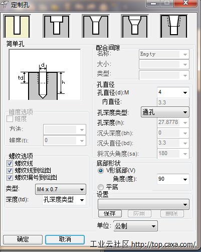

发表于 2018-3-30 09:14:42 | 显示全部楼层
可以用功能面板上的自定义孔,这个可以修改
x:\Program Files\CAXA\CAXA 3D\2018\AppData\zh-cn\CustomHole安装目录下的txt文档,增加 不带有螺距的标准,这样投影就不会出现螺距了~
