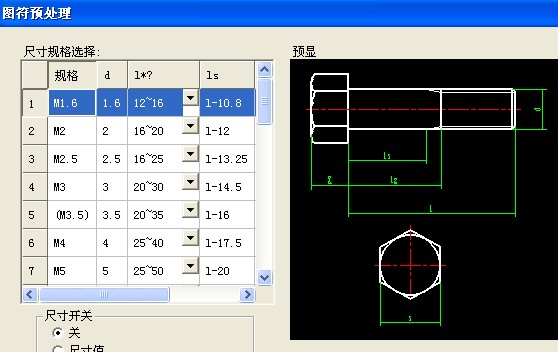

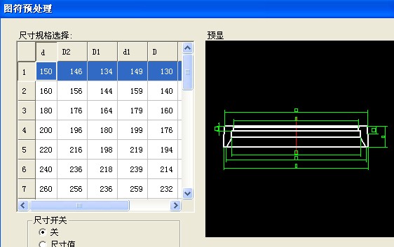

我想把我们行业常用的标准件参数化到图库,但是现在遇到个问题,自定义成功后却发现怎么都实现不了规格列的建立,所以来此请教各位。(效果如图显示,图一是所想要的结果,图二是我自己自定义的图库文件截图。)

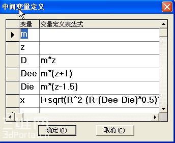

哈哈,功夫不负有心人,我终于找到方法了,如图,在中间变量中输入变量名,不给表达式就可以了。图示中的m就是我所要找的答案,希望对大家有用。

楼主有兴趣的话还可以了解一下系列变量和动态变量的功能。
