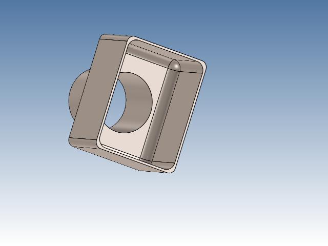

没管尺寸随便做了一个,底面一圈的圆角能去掉不?

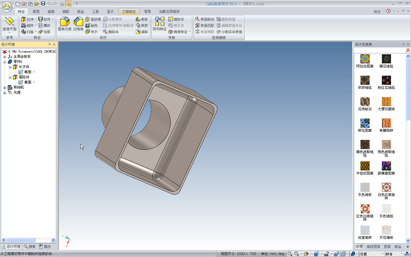

发表于 2011-9-1 13:32:00 | 显示全部楼层
用两步作出来不会,要好多步
1 放一个方体,修改尺寸
2 放一个圆柱体,尺寸好像已经是正好了
3 把方体倒圆角 R5
4 抽壳,厚度为4,选两面
5 底部倒圆角 R1
6 上色
(没有下动画,舍不得用钱,呵呵)
