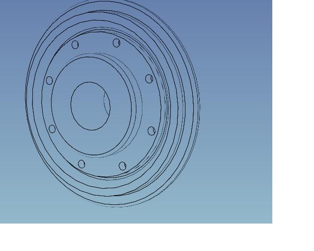

用caxa2011实体设计作三维图时不知碰到什么键了,三维图变成透明状,怎么才能变回原来的状态。

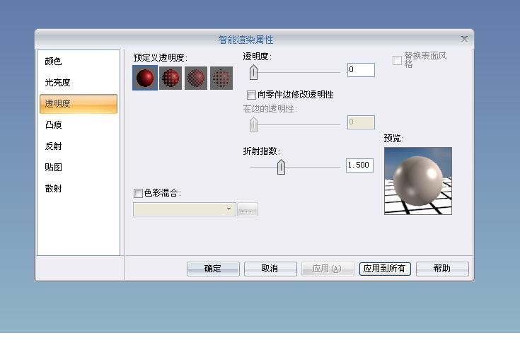

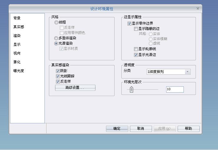

右键空白处---渲染
线框如果有勾去掉,如果没有看下一帖子
398
1856
1856
发表于 2011-8-30 16:14:00 | 显示全部楼层
右键零件渲染
修改透明度
