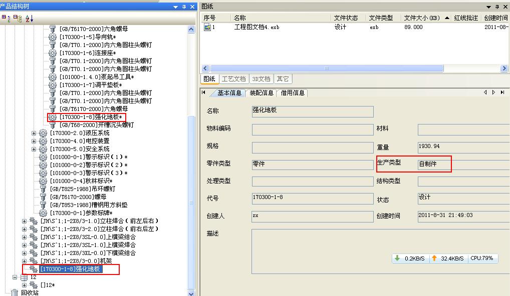

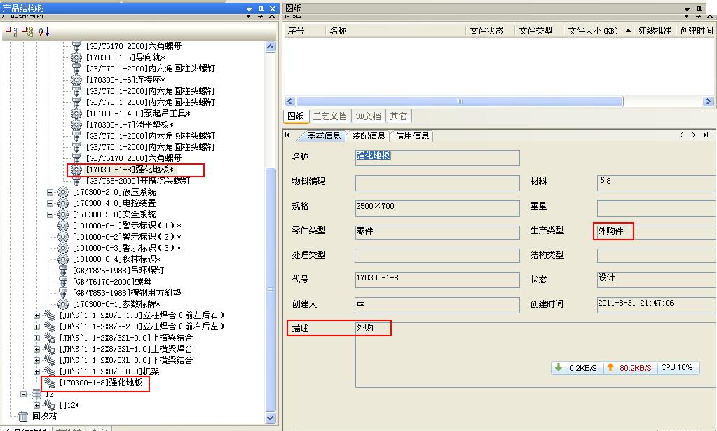

该用户,有些产品是由自己设计,其他生产厂家生产,他们把这也作为外购件,所以这些外购件都是有图纸的,在导图的时候发现,标题栏和明细表中的代号和名称一模一样,但且对应不上,如何处理?

明细表里的按外购件了,有图的按自制件,系统认为这是两个零件。听说R4针对这个问题有加强,等等看吧。

图文档 现在用的主关键字 是代号 上面的情况 我以前导入图文档的时候也出现过

这个应该不是R3,R4处理的差异。
请问,匹配规则是如何设置的?
看图,好像后导入的零件不符合外购件的条件?

R3确有此问题,和匹配规则设置有关,但相同设置在2008R3.2中试过无此问题,R4中应该解决了

应该是零件类型不同导致的吧,软件本身没问题。因为这问题我也遇到过。
