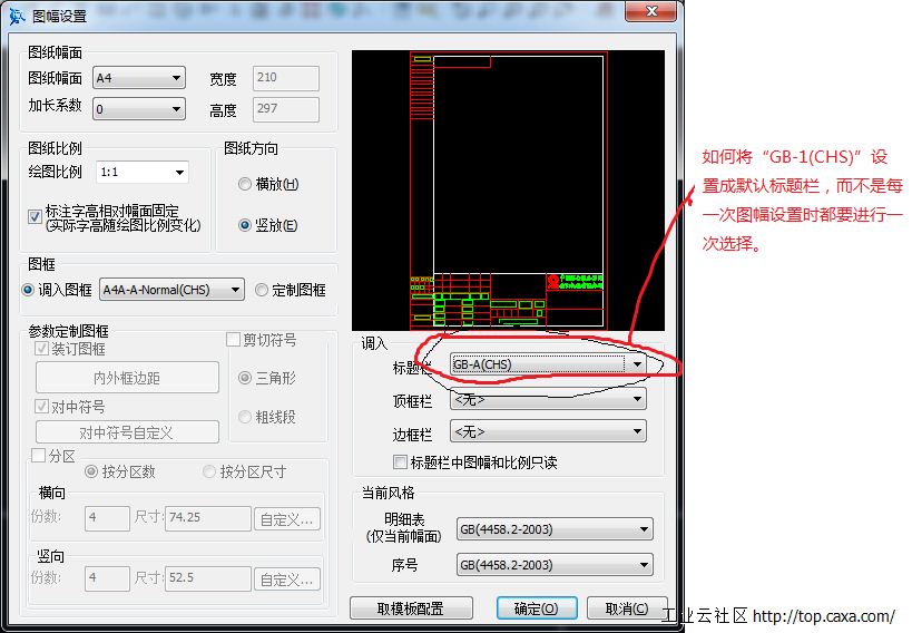

如何将“GB-1(CHS)”设置成默认标题栏,而不是每一次图幅设置时都要进行一次选择,谢谢!

设置个模板,调入需要的图框,标题栏即可,然后设置为默认模板。

由于经常要重装软件和系统,我现在都是用批量替换标题栏命令的,感觉更方便

目前是没有默认设置的,如果没有标题栏,默认是空。如果目前标题栏在搜索路径里没有,显示未知。
建议能设置优先调用的标题栏。
