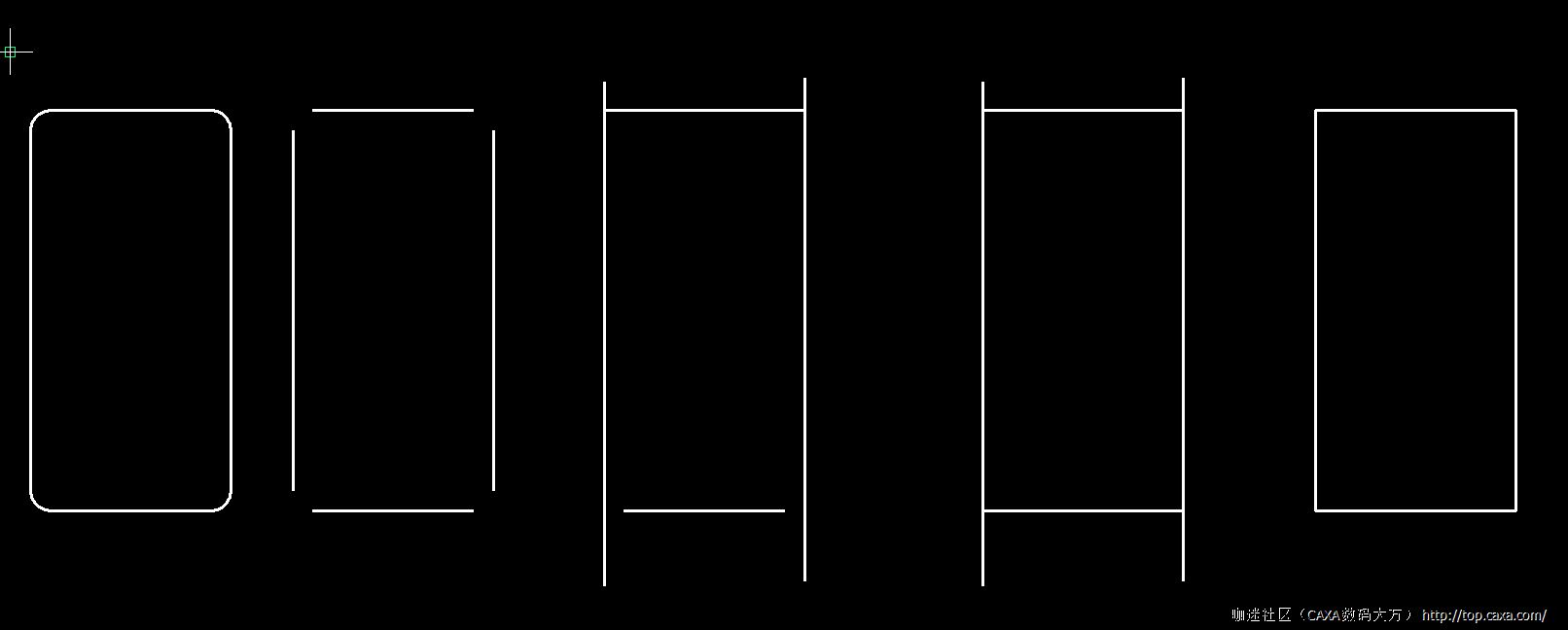

caxa中直角倒圆角非常方便,圆角变成直角不方便,比如:矩形四个角倒圆角非常方便,假如我感觉到圆角不好看,需要把圆角变回原来的直角,现在的方法是把圆角删掉,然后用延伸命令补齐直角,有没有更快捷的方法。谢谢

 楼主| 发表于 2018-8-28 08:40:01 | 显示全部楼层
见图片

发表于 2018-8-28 08:48:35 | 显示全部楼层
用“过渡”里面的“尖角”命令。

发表于 2018-8-28 09:27:59 | 显示全部楼层
用“过渡”里面的“尖角”命令。
gyc 发表于 2018/8/28 8:48:35
对!直接用尖角,如果你的矩形是多段线,不需删除之前的圆角。如果是多根直线生成的圆角,就要删一下圆角。

 楼主| 发表于 2018-8-29 08:29:28 | 显示全部楼层
谢谢,刚才试了试,非常好用。
