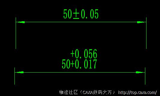

我以前用 CAXA2013,标注对称公差时,公差的字体高度与基本尺寸相同,为什么升级到 CAXA2018后,公差字体高度比基本尺寸低一些呢???

改标注风格,里面有公差比例控制
 楼主| 发表于 2018-9-12 08:43:32 | 显示全部楼层
回复 3楼wjp的帖子
感谢回答,但是标注改完后,对称公差正常了,但是不对称上下偏差又比例失调了

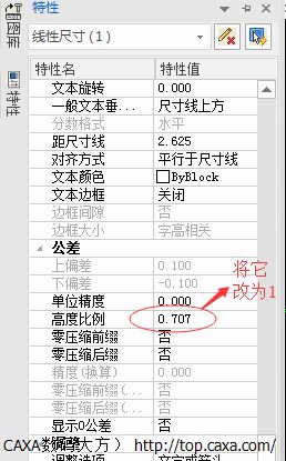

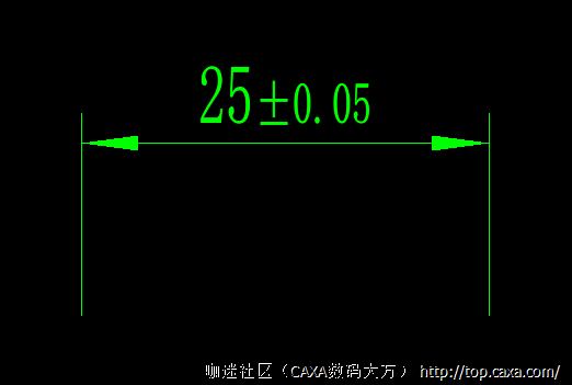

选中你要改公差字体大小的标注,点左侧的特性,下拉找到“公差”,将“高度比例”0.707改为1。
 楼主| 发表于 2018-9-13 18:12:53 | 显示全部楼层
回复 5楼liujiaguo的帖子
非常感谢,已经回退到2015版
