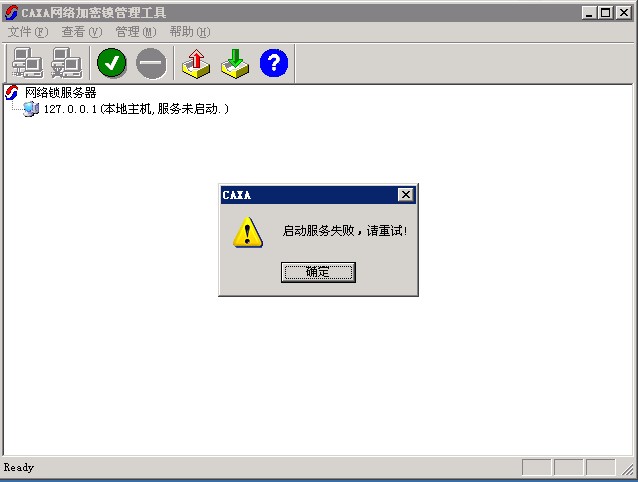

如题,具体如图:

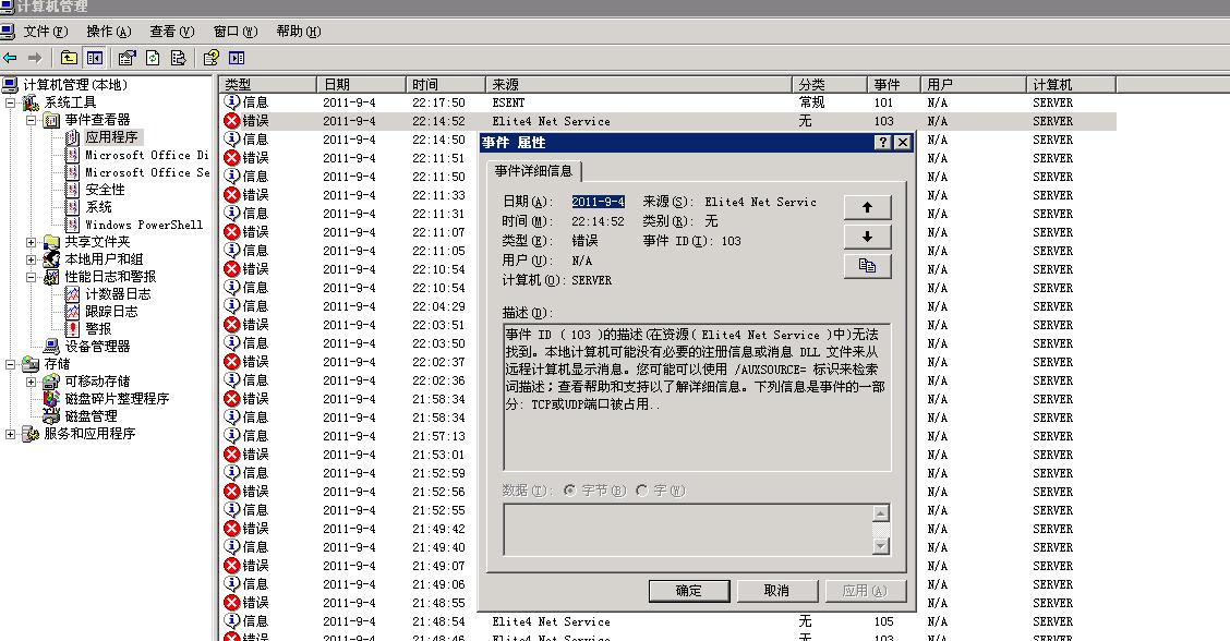

问题原因: 网络加密锁的端口已经被其他程序占用了。
有2个解决方法:
1 推荐:修改其他程序所占用的端口(TCP:8000,UDP:7900 ) ,把这2个端口设为可用状态。
或者
2 修改网络加密锁的服务端口。 例如分别修改为:TCP:8800,UDP:7979
(1)服务器端,到安装目录,例如:C:\Program Files\Common Files\CAXA Shared\Network Lock
修改2个配置文件
  A e4nsrv.ini  : TCPPORT=8000    UDPPORT=7900,分别改为:8800,7979
  B e4ncli.ini:    TCPPORT=8000    UDPPORT=7900,分别改为:8800,7979
  C 防火墙,开放TCP 8800和 UDP 7979 2个端口。
(2)每个安装CAXA软件的客户端,修改“网络锁授权文件”( e4ncli.ini)中的端口:
  如果操作上有问题,可以联系CAXA刘工远程解决(QQ:271887688)。

谢谢 问题已按照上述方法解决
