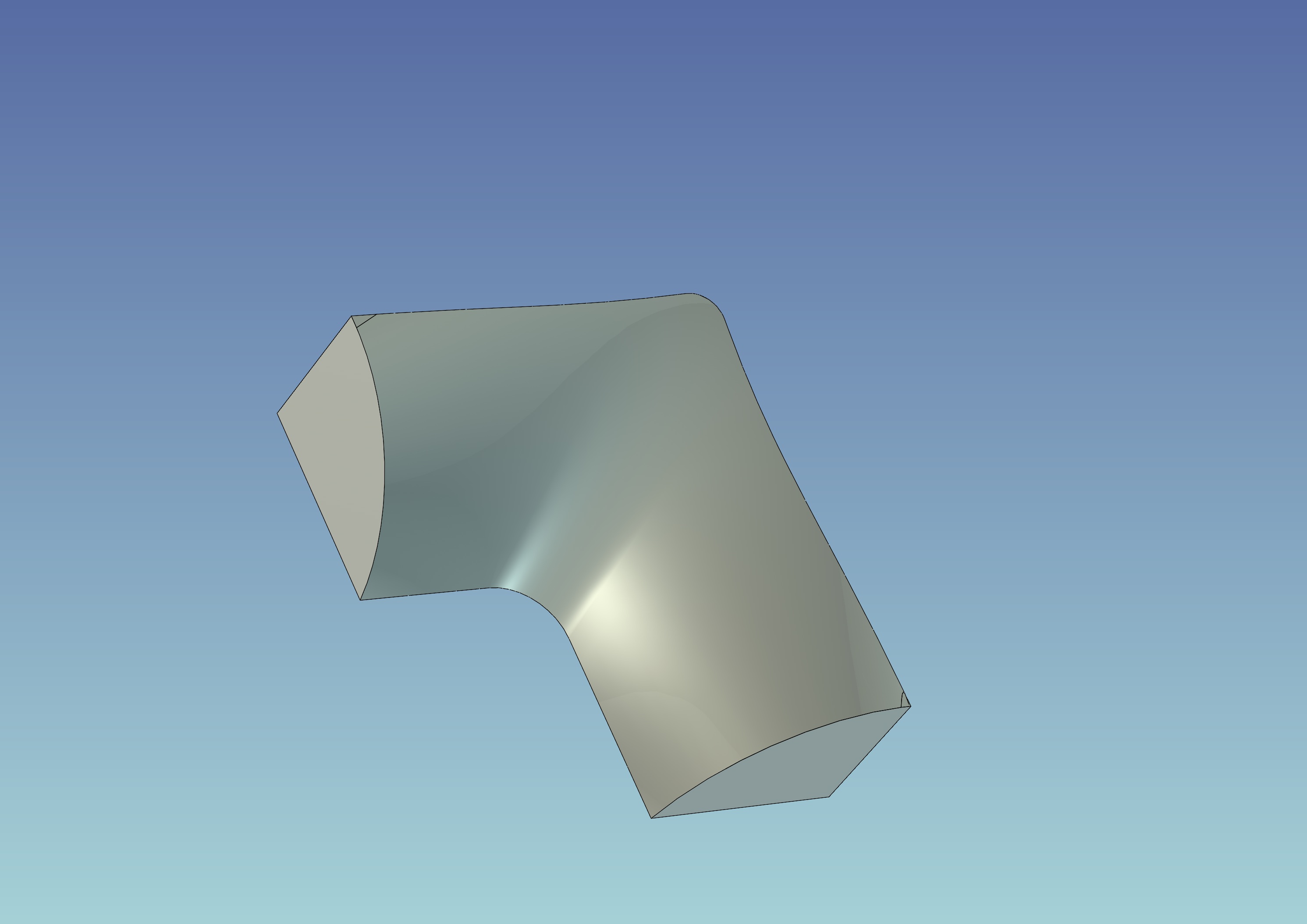

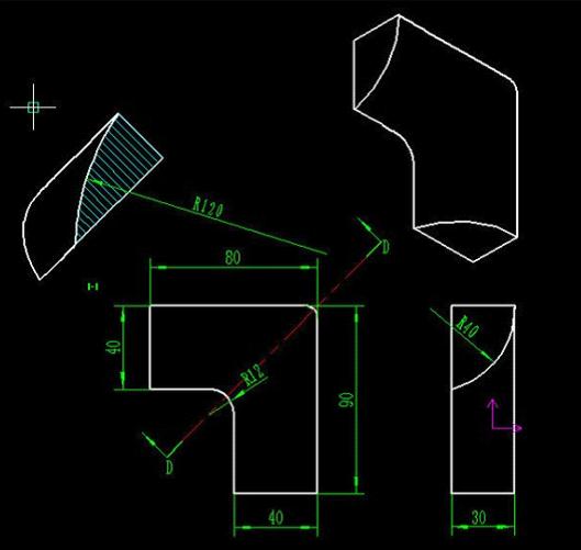

含有曲面建模的L形体教程
以下为教程,需要5分和回复

根据教程画了一个,但三角形消不掉,拉伸长方体时整个就变了,还有就是上面两个侧边是凹的,不知道是哪里做得不对。放样面导动后与上面两个侧边就不重合,有提示的。请楼主指点。
回复 支持 1 反对 0
