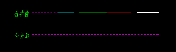

发表于 2011-9-11 10:40:00 | 显示全部楼层
2. 合并
     在命令行输入“J”,启动【合并】命令,状态行首先提示【拾取源对象】,然后根据拾取的源对象不同采用不同的操作方式。
(1) 合并直线:拾取的源对象若是直线,根据状态行提示【选择要合并到源的直线:】,可以单击选择,也可以框选,之后选中的直线被合并到源直线中。前提是各条线连在一起,比如一段粗实线连着一端虚线,可以合并成虚线,也可以合并成粗实线。
(2) 合并圆弧:拾取的源对象
fanfu 发表于 2011-9-11 8:17:00
(1)没有实现,合并后没有任何变化,即使符合:各条线连在一起
(2)如果切换图层合并,会发现合并后的圆颜色变成“黑白色”
35
216
727
727
 楼主| 发表于 2011-9-11 11:01:00 | 显示全部楼层
可以的
